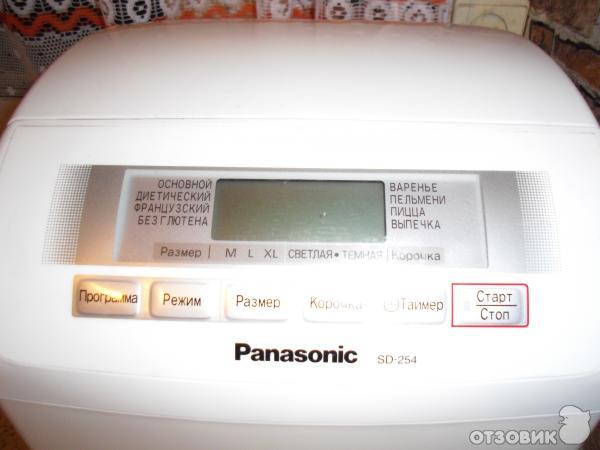

Кто посоветует сервис (или мастера) для ремонта сабжа.
чтобы не разводилово и с прямыми руками.
Печка вроде все работает, никаких ошибок не выдает, а тесто не поднимается...
Киев.
Позняки, но не принципиально (в пределах разумного)
Змінено lvv (15:14 05/08/2022)
