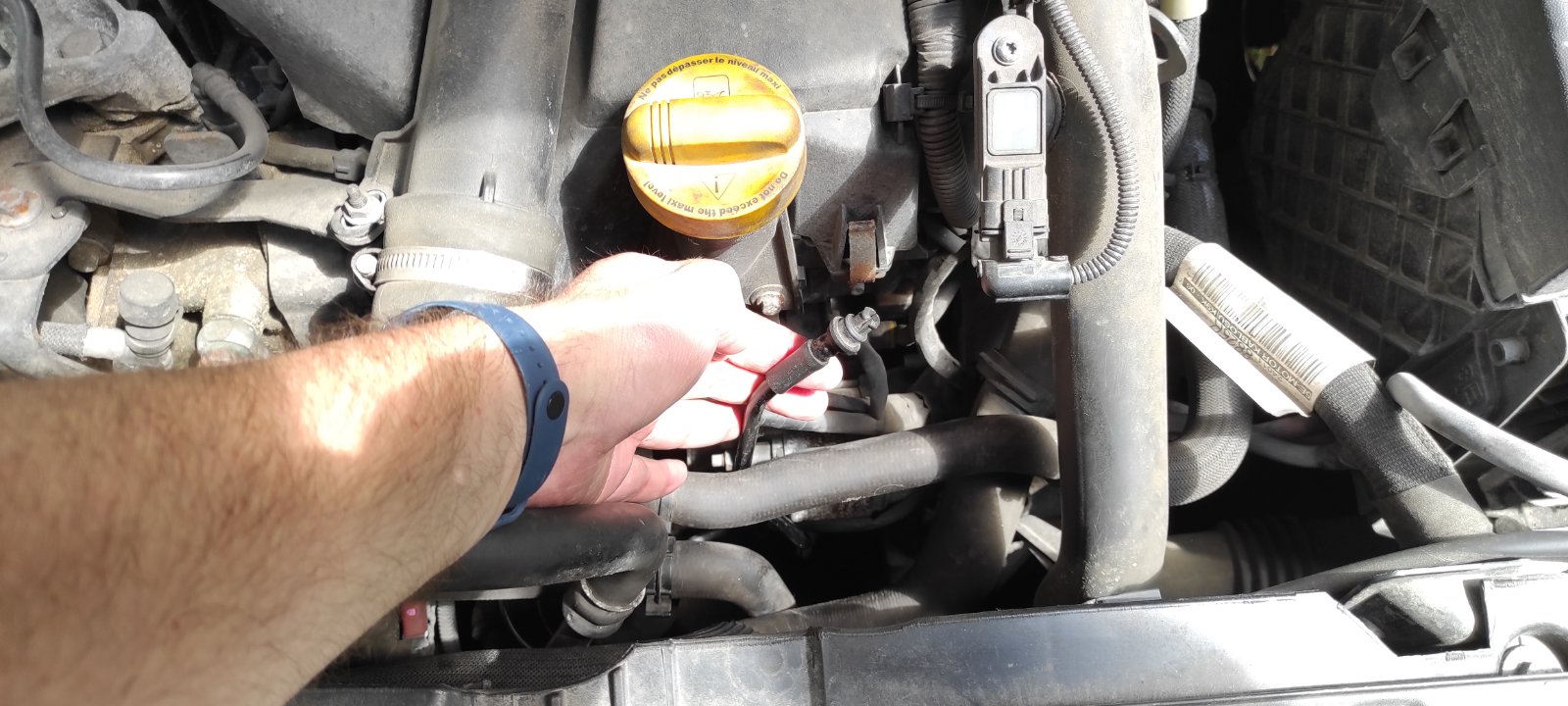

У колеги Меган 3 з 1.5 дезелем.
Після заміни оливи і фільтру була помічена дивна трубка під капотом. Якої раніше не було за його словаит. Сервісники теж нічого не памятають (ну к завжди). Прошу допомоги по визначенню що це і звідки, і куди його назад прилаштувати.

darkelf 24.08.2022 14:50 пишет:
Дякую.
То щось типу вентиляції картера. Під горловиною в блоці двигуна є під неї отвір. Другий кінець цієї трубки виходить вниз під захист двигуна.

Ковпачок ще маэ бути

serg-ss 29.08.2022 17:15 пишет:
Дякую.
Дякую. Та що йде вниз до захисту там все ок. А от кудив ставляти цю сторону взагалі не зрозуміло.

Зазвичай, з-образний хомут на якомусь патрубку поруч

darkelf 31.08.2022 13:57 пишет:
Дякую.
У себя видел похожую трубку воткнутую на уровне масляного фильтра в блок, прям за ним.
Вполне возможно что это она, и выдернули вместе с масляным при его замене.

Cirax 04.09.2022 15:45 пишет:
дякую. глянемо.
