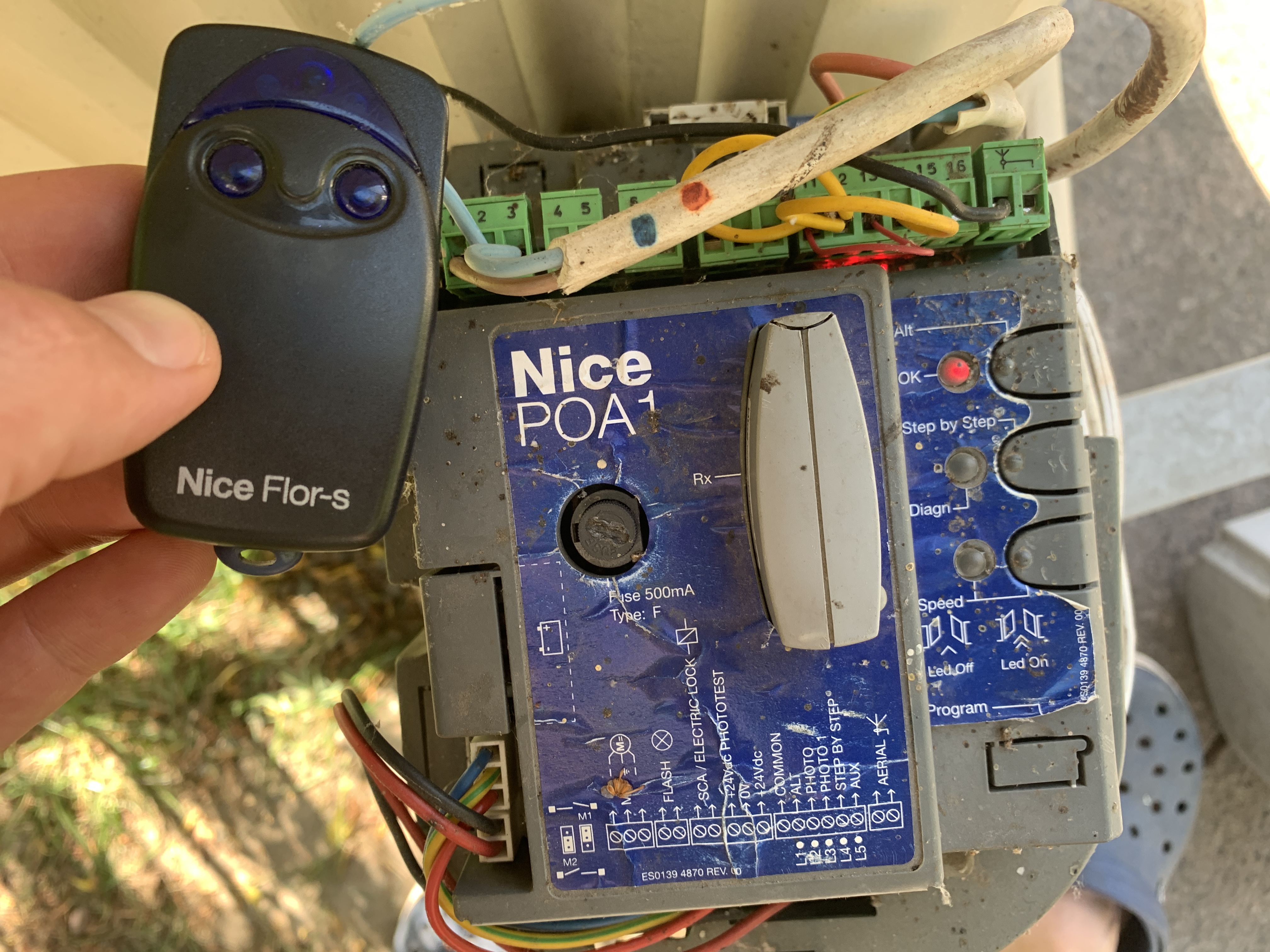

После очередного отключения электричества сгорел пред.на блоке управления Nice POA1,пред поменял,индикаторы загорелись и все,ворота начали дергаться на пару см от пульта,принял решение сделать сброс и заново обучить-но ничего не получилось.
Перечитал здесь все https://techfile.ru/instrukcii/files/nice_poa1.pdf
Вроде пульт обучается,кнопками на плате проходит программирование и сохранение,сделал 30 попыток по разному запрограмировать,и все программы и по одной,но без толку,пульты вообще дохлые,а на плате только при нажатии на P2 может быть щелчок,как реле типа срабатывает при этом на пару см.может приоткрыться одна створка-и этом все.
Вызывать человека это крайний вариант,может есть среди вас кто страдал тоже по подобной теме?
