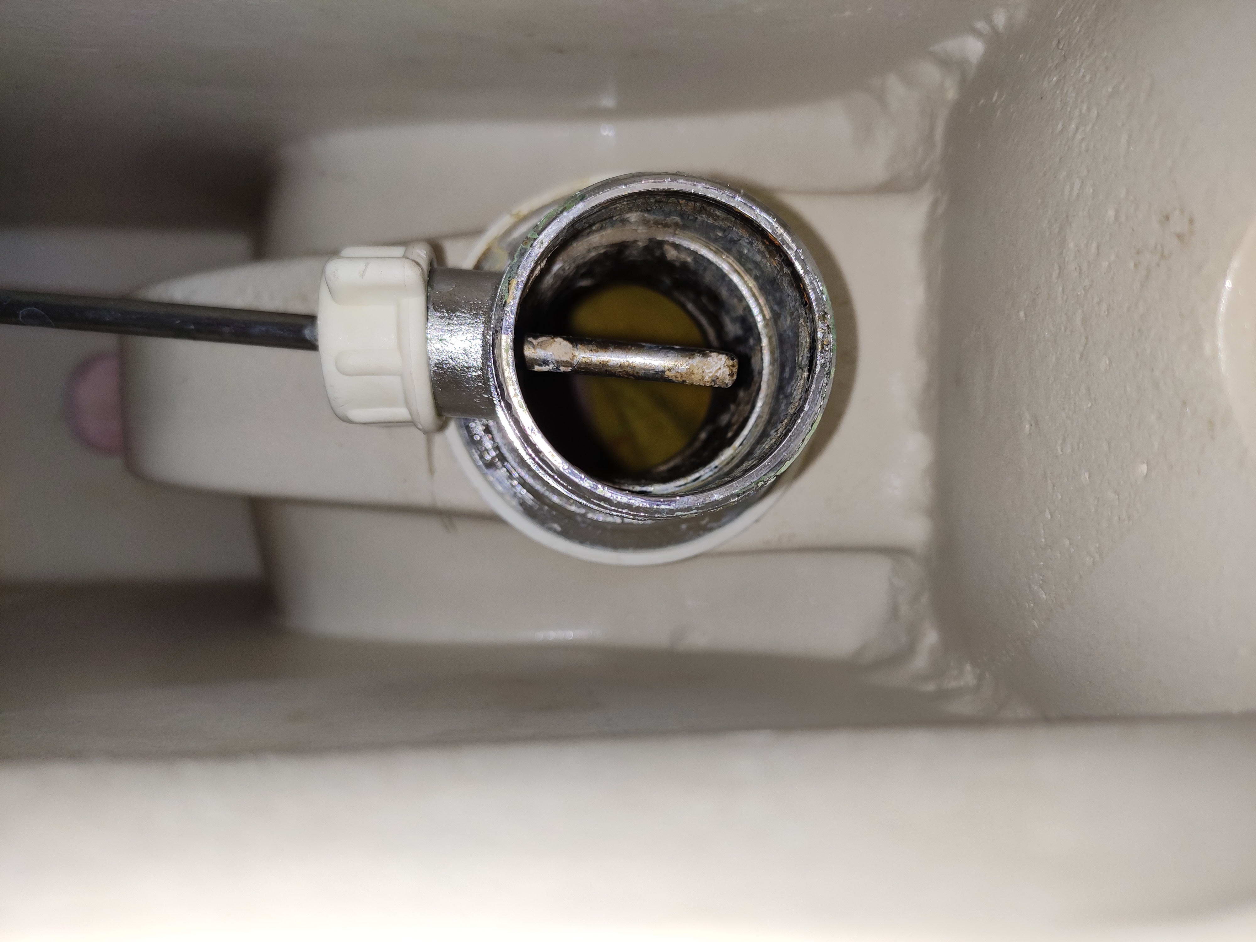

Добрый день друзья,
менял прогнивший сифон в биде и столкнулся с проблемой, что вода из чаши биде стала подтекать через резиновую прокладку <белое кольцо, видна на втором фото> горловины слива.
для замены прокладки необходимо разобрать саму горловину слива биде (там где донный клапан).
эта горловина состоит из двух частей: наружной (которая видна сверху биде, и куда вставляется донный клапан), и внутренней, которая находится снизу (видна внутри корпуса биде, если его перевернуть).
наружная часть ввинчивается (сверху) во внутреннюю, а между ними и нижней стенкой корпуса биде стоит резиновая прокладка, которая и должна обеспечивать герметичность слива.
но есь один нюанс: по всей видимости, сантехник, который в свое время монтировал биде, смазал резьбу этих двух деталей силиконовым герметиком.
подскажите, каким образом теперь можно разобрать это соединение?..
какие есть варианты?

Там є такі «вікна» в середині верхньої частини. Існує спеціальний ключ, але можна спробувати двома відвертками. Верхня частина просто викручується
Можна просто спробувати прокрутити нижню

можна ще нагріти пальником або термофєном місце з"єднання.

В данном случае вариант один - греть термофеном, санитарный силиконовый герметик обычно имеет верхний потолок температуры до ~120°, дальше начинает размягчаться и разрушаться.
Только греть надо аккуратно, чтобы биде не треснуло.

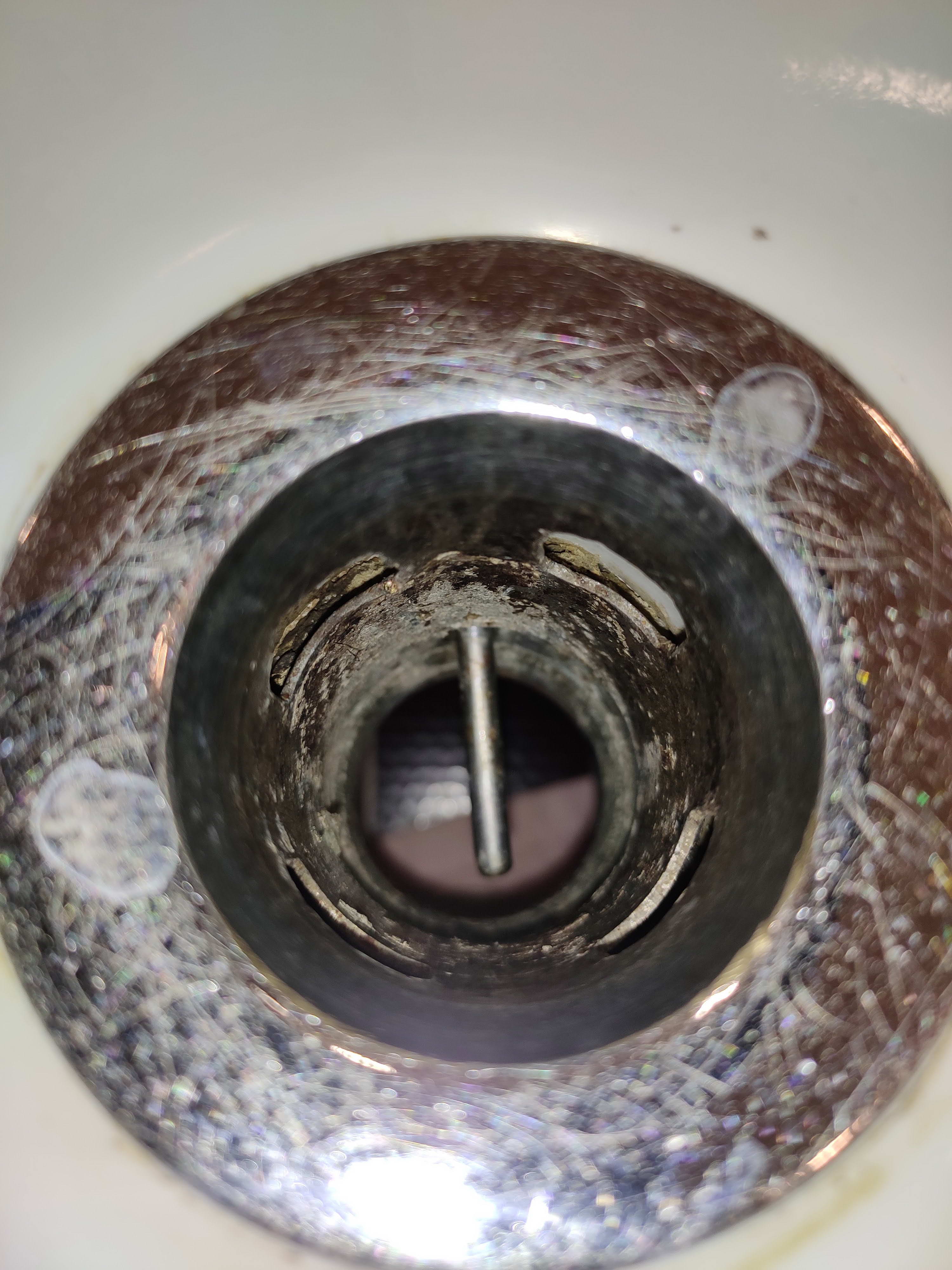

собсно, те що в самому пості - це і є "друге" фото))
а ось перше (тобто вид зверху, з самої чаши):
собсно, те що в самому пості - це і є "друге" фото))а ось перше (тобто вид зверху, з самої чаши):

Гріти обережно й періодично пробувати розкручувати

Так, є такі «вікна» в середині верхньої частини (через які також переливаєцця вода коли чаша біде заповнена). Але такого ключа мені неясно де знайти: на Обойному ринку, наприклад, про такий ніхто не чув))
Двома викрутками спробую, дякую за пораду.
Верхня частина викрутилася б, думаю, без проблем, якби не посадили різьбу на сілікон.
Нижню частину дуже важко покрутити, бо по-перше, дуже замало місця щоб нормально ухватити, а по-друге, якщо навіть це якось зробити, то тре жорстоко зафіксувати верхню частину, і тут ми знов повертаємось до попередньіх пунктів і відсутьності ключа))
супер, сенкс.
фен есть.
а аккуратно - как это сделать практически? т.к. тепловизора, чтоб четко замерить темперетуру нагрева - под рукой нет...
в смісле, что постепенно нагревать?..

В смысле ставить температуру градусов 200 (ну или первый режим, если нет регулировки) и долго и нудно круговыми движениями греть резьбовое соединение и само биде вокруг слива. То есть основное - не греть в одну точку и прогревать керамику вместе с сифоном, чтоб не хруснула. Греть долго придется, до 10-15 минут, думаю. Нагретый силикон начинает тянуться как жвачка.
