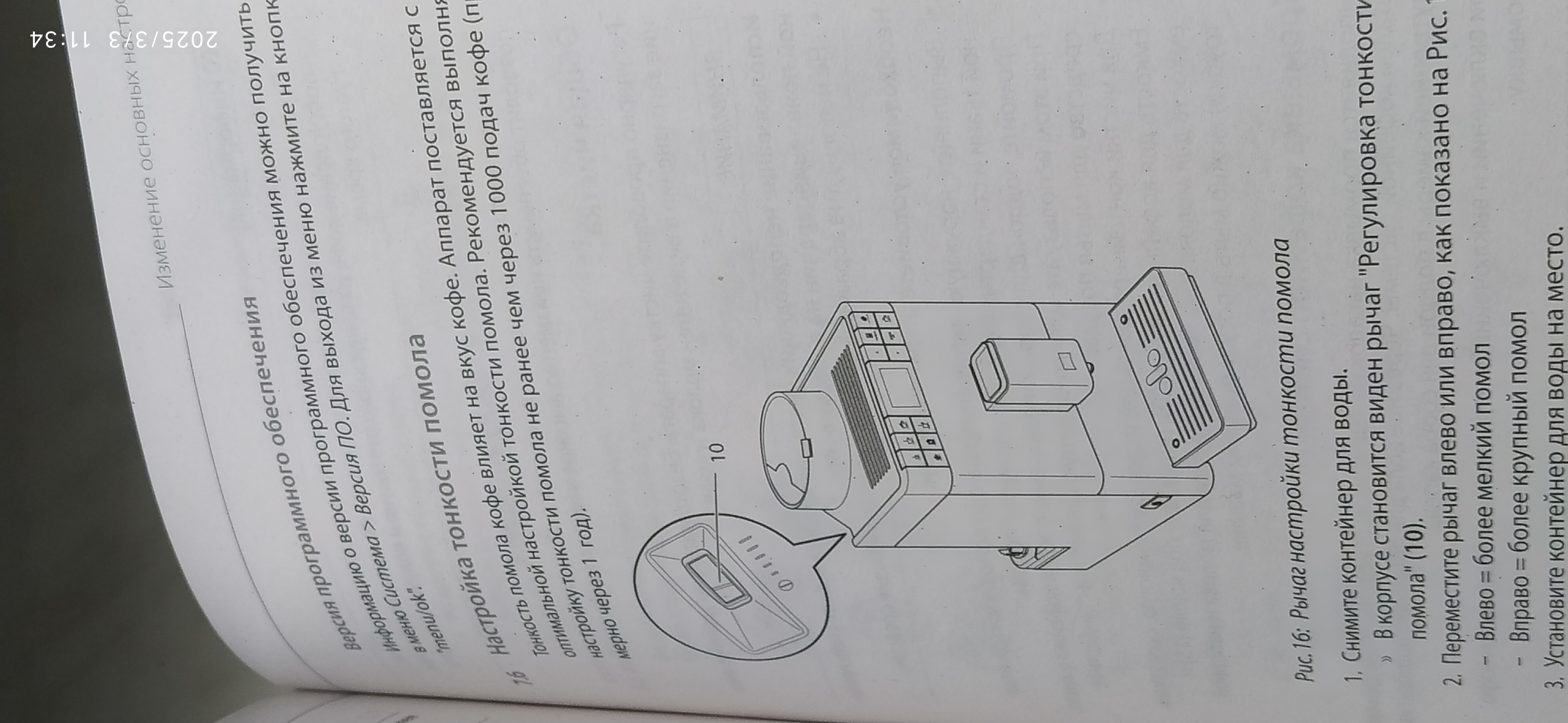

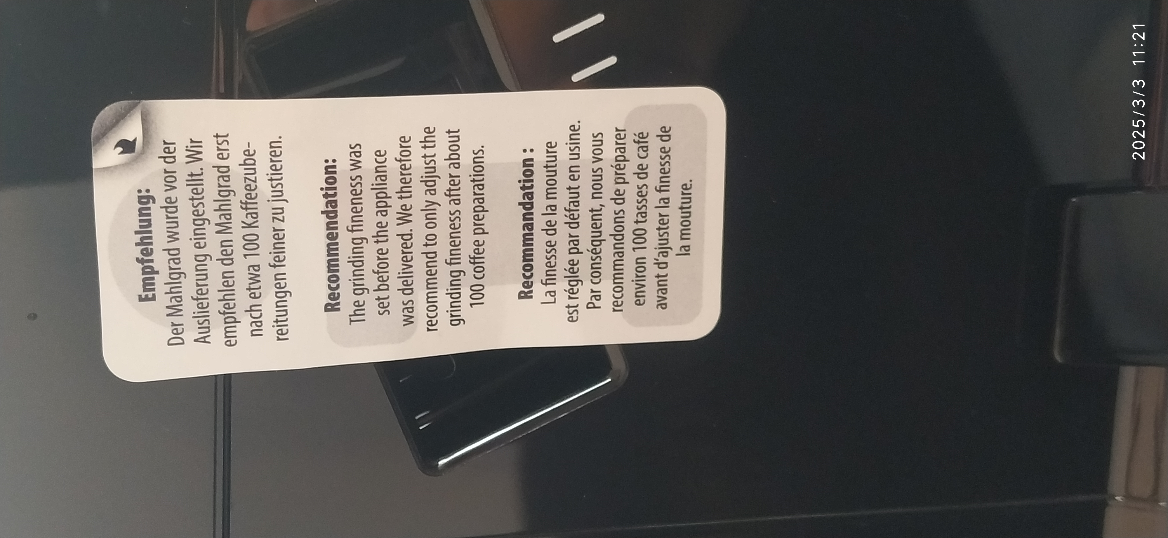

Виникло питання. Машинка Меліта має 5 ступеней помолу, але регулятор заклеєний етикеткою з попередженням не лізти туди, поки не буде 1000 порцій, або приблизно рік експлуатації.
Дивакувато якось? Чи то в усіх так? А якщо раніше зірвати стоп-кран?

Drug2 02.03.2025 16:11 пишет:
Я так думаю, это сделано для того, чтобы щетки двигателя кофемолки успели притереться, потому как при повышении нагрузки (мелкий помол) и при непиритертых до конца щетках может коллектор выгореть.
Но это мое предположение, жернова там вроде металлические с ними вообще вопросов не должно возникать.
А де це таке? Вперше чую...
На нівонах не бачив такого. А там кавомолки, наче, однакові.
Думаю можна регулювати. Головне по правилам - на працюючей.

Vindsor 03.03.2025 09:38 пишет:
Інструкція
Інструкція
опытный писатель *
18 лет за рулем, Львов
Сообщения: 1435
С нами с 30.08.2018
Re: Вибір кавоварки [Re: Vindsor]
      3 марта 2025 в 11:46 Гілками Прикріплені файли (0 завантажити)
На самій кавоварці 100 порцій

Drug2 03.03.2025 11:46 пишет:
О. Ну 100 порцій зрозуміло. Поки все притреться. А про 1000 то вони щось загнули

AlexBolo 03.03.2025 11:57 пишет:
Тим не менше, про 1000 і рік часу вказано і в інструкції, котра висить на оф сайті виробника.
Ще раніше її був скачав, як обирав кааоварку, але тоді детально не вчитувався.

Drug2 03.03.2025 11:44 пишет:
Інструкція
Можливо, це для певних моделей? Бо в інструкції до моєї нічого подібного немає. Тиць. П. 4.6.
