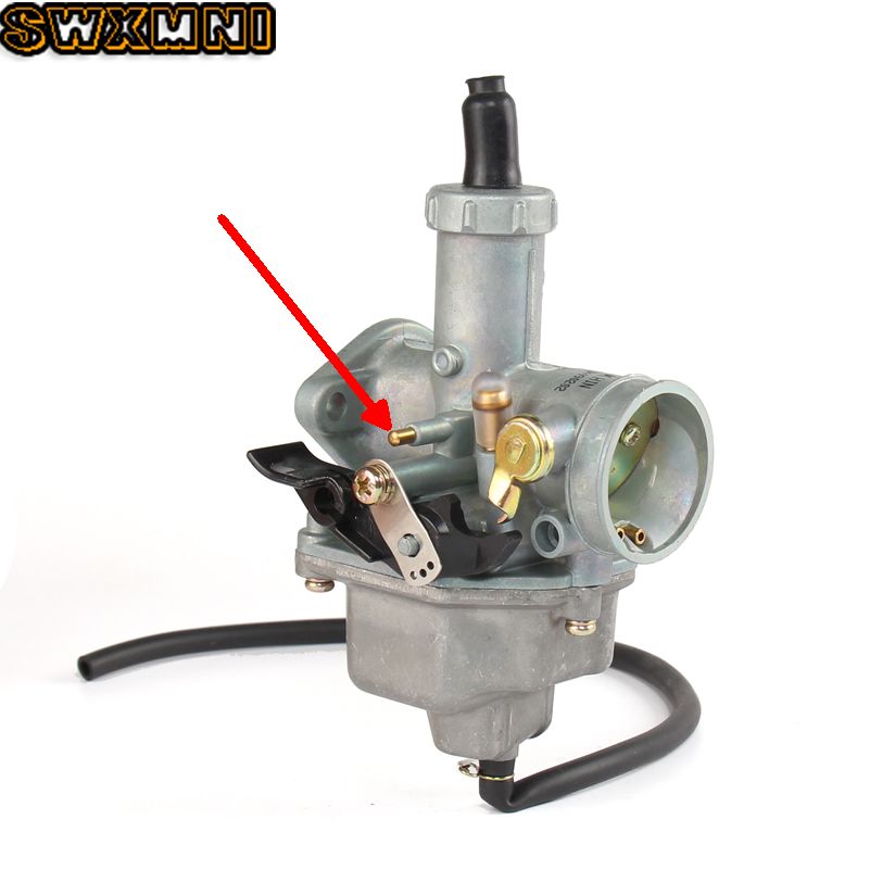

Знімав карб та помітив, що тече при перегортанні бензин з дірки.
На фото там якась заглушка. Ця дірка веде до поплавкової камери. В принципі об'єм над бензином і так має поєднання з атмосферою. Тому, імхо, впливу на роботу карба додаткова дірка не призведе. Може залетить багно якесь.
Планую заглушити.
Чи я помиляюсь та ця дірка "дуже корисна"?
Знімав карб та помітив, що тече при перегортанні бензин з дірки.На фото там якась заглушка

maksym 05.09.2022 12:38 пишет:
Планую заглушити.
Это штуцер синхронизации, если они стоят в паре насколько я помню. Там пластиковая пробка вроде бы в новом. Т.к без мото уже 10 лет то память может подводить
