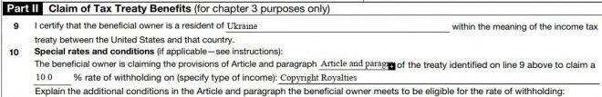

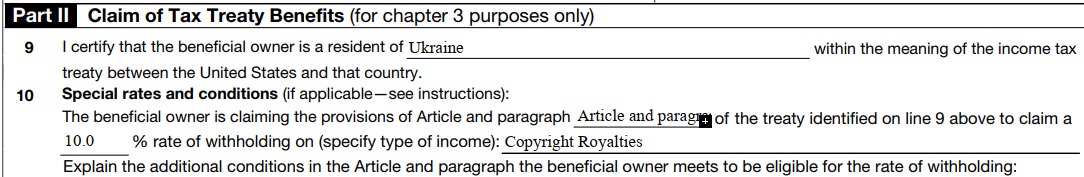

      26 ноября 2022 в 23:58 Гілками Прикріплені файли (0 завантажити)
julson 26.11.2022 23:11 пишет:
ну и еще раз говорю - по общей ставке обложат 30%, но можно если немного заморочиться запросить по конвенции 10% налог. уже экономия
ви про це? так вони самі запропонували...
ви про це. так вони самі запропонували
IesuiT *
27 лет за рулем, Киев
Сообщения: 35639
С нами с 30.10.2009
Re: Порадьте як краще оформитись для роботи на нерезидента [Re: US7IGN]
      27 ноября 2022 в 10:56 Гілками
US7IGN 26.11.2022 23:58 пишет:
да! а налоговый номер для того чтоб применить 10% вместо 30% будут получать? просто я в разъяснениях IRS читала, что он обязателен для применения, интересно как это на практике работает
