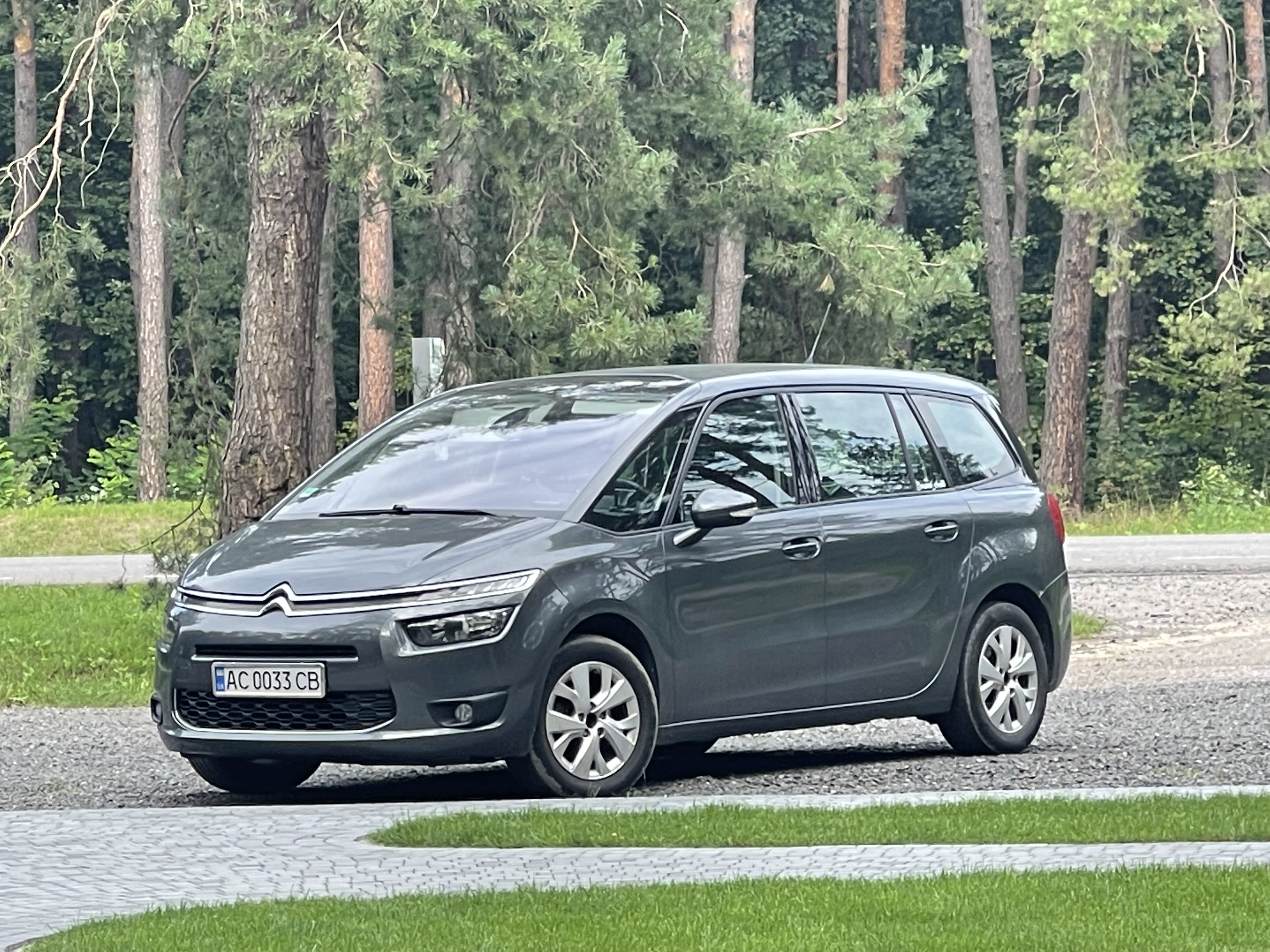

Допоможіть підабрати щеплення citroen c4 grand picasso
      10 сентября 2022 в 15:20 Гілками
VF73A9HC8EJ544929
1.6hdi кпп-робот, старт-стоп, 2014р.
в магазині автозапчастин вибило п'ять варіантів, переглянувши всі зупинились на двух, далі виходить треба знімати старе, і тоді вже точно буде ясно яке стоїть, але ж хочеться купити комплект щеплення до поїздки на СТО.
пробіг 156тик,км. інколи вибиває на дисплеї: несправна коробка передач, їдьте на СТО. Машина не вмикає передачи.
Якщо машину залишити в спокої, то за 30-40хв. заводиш і спокійно їдеш далі... Але ж рано чи піздно взагалі нукуди не поїде.
Ось два варіанти що підібрали.
600024000 Valeo
600008400
