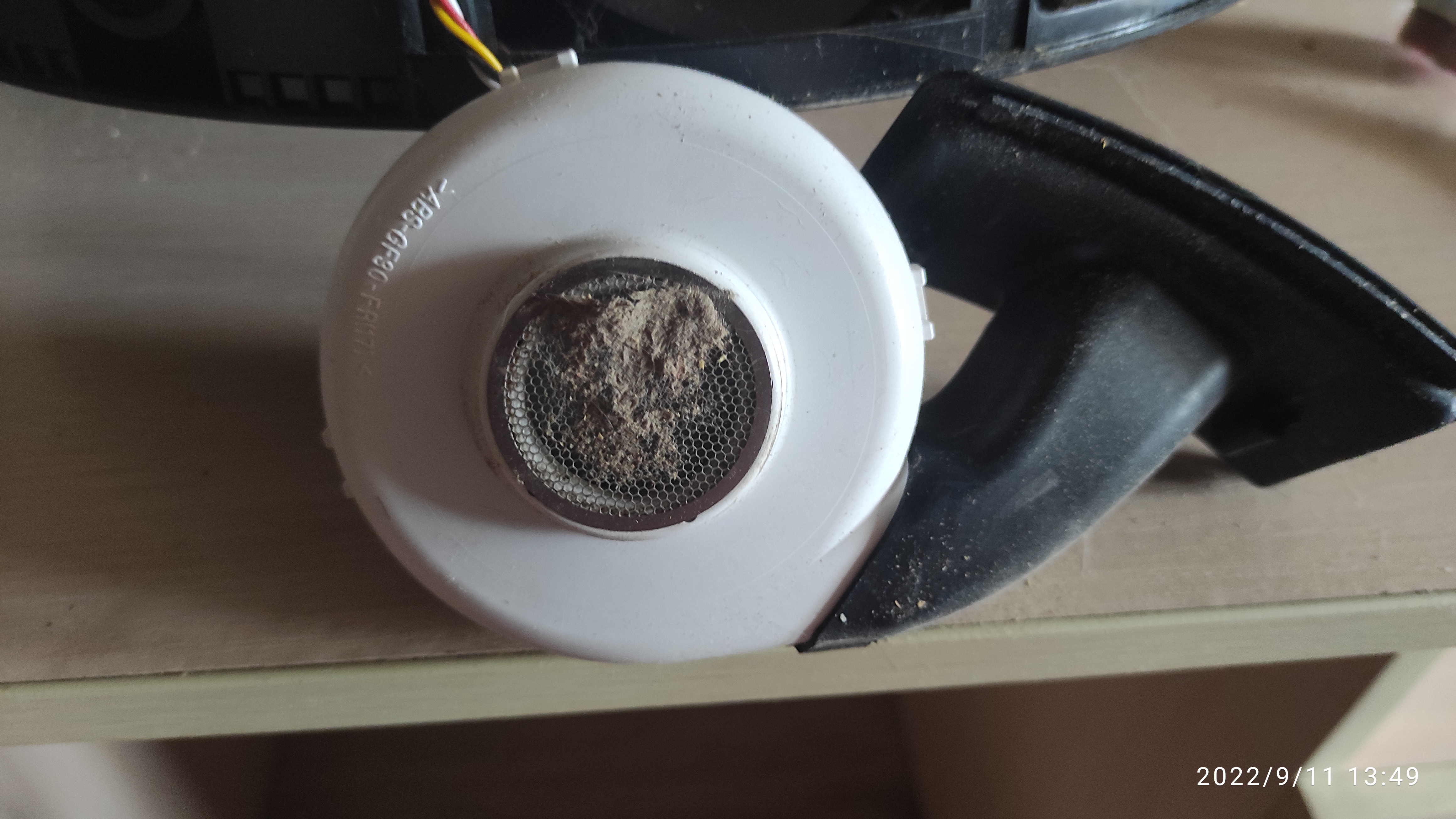

Разборка и чистка робота пылесоса. Начал выдавать ошибку "мокрого или грязного фильтра" при чистом фильтре. Пол года бодался с сервисом и техподдержкой, в результате решил проблему сам, не смотря на совет, сдать пылесос на запчасти и доплатив купить новый ))
Вообщем камасутра на фото. Впору заказывать значок как у Гербалайфа "глючит пылесос? Спроси меня что делать"

Появилась идея купить узкий антискрип и проклеить вокруг решетки забора воздуха чтоб дополнительно загерметизировать это соединение, чтоб пыль вокруг фильтра не тянуло. Тянет именно на сочленении фильтра с корпусом, отсюда и загрязнения. Другой микропорки на самоклейке не встречал, может плохо искал?

Ну ти крутий! Але трохи не зрозумів що ти почистив? Чи взягалі весь робот?
напевно можна заморочитися, якщо ви дослідили що саме там підсос. В своєму робососі глянув - наче все щільно прилягає, як варіант - просто частіше міняти фільтр, бо можливо з часом його ущільнювач втрачає пружність і таки починає трохи пропускати. В мене наразі за 3 роки і 200 годин роботи все гуд, помилок не видає. Фільтр міняю частіше рекомендованих 150 годин, бо вже після 80-100 годин роботи від добряче забитий і немає хорошої тяги.

Jugashvili 14.09.2022 10:13 пишет:
Ошибку давала забитая пылью сетка турбины. Даже при почти чистом фильтре сопротивление воздуху было как при забитом фильтре и чистой сетке. На фото уже не вся картина тк при вытаскивании часть грязи осталась в воздухозаборнике.
ще на деяких моделях буває додатковий фільтр-поролонка на виході турбіни, фактично на корпусі робососа з внутрішнього боку, в місці де повітря він видуває. Його теж забиває пилом і без повної розбірки ніяк не прочистити.

shcherb 14.09.2022 17:44 пишет:
Коли забивається та поролонка то турбіна вже зовсім засмічена. Але так, там також треба розбирати.
