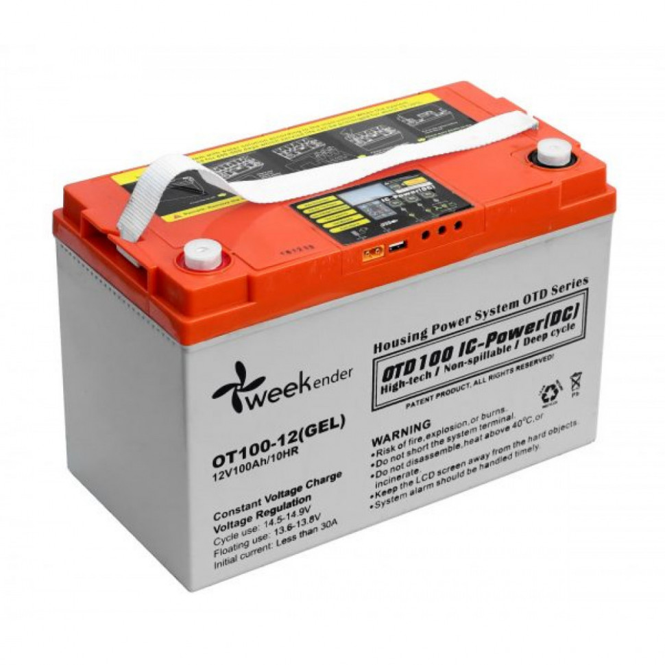

Есть еще в пользовании такой АКБ Weekender DC-LVD 100 Ah 12V с дисплеем, контроллером и LVD.
Реально крутая штука!
Есть еще в пользовании такой АКБ Weekender DC-LVD 100 Ah 12V с дисплеем, контроллером и LVD.Реально крутая штука
48 лет (28 лет за рулем),
Сообщения: 1560
С нами с 25.06.2012
Re: Зарядная станция для квартиры [Re: GreenMile]
      18 сентября 2022 в 23:15 Гілками
GreenMile 18.09.2022 23:12 пишет:
Это все хорошо, а АКБ какой?
АКБ может быть любой AGM или GEL, это ИБП поддерживает и другие.
Автомобильный не подойдет.

Караванщик 18.09.2022 23:15 пишет:
а почему не подходит автомобильный?

Yorc 19.09.2022 12:16 пишет:
автомобильный стартовый, а не тяговый - долго не продержитсья.
Он то в целом подходит, просто убьется быстро на программах заряда для AGM/GEL. Для AGM там обычно повышенное напряжение заряда идет, порядка 14,6-14,8В, а для стартерных кальциевых надо не более 14,2-14,5В, при повышенном начнет активно кипеть и испарять воду. Плюс стартерные (особенно кальциевые, опять же) не любят глубоких разрядов, пару раз высадишь, постоит немного и емкость уже потом полную не восстановит, а AGM - в целом пофигу.
Для авариных ситуаций можно и стартерный, но регулярно его лучше не использовать.
