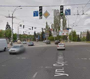

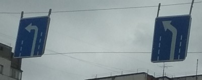

Две полосы рядом, нужно повернуть налево.
Чем отличается знака справа от знака слева?
Правый знак разрешает повернуть налево, но ехать надо наискосок?
В ПДД не нашел...
Две полосы рядом, нужно повернуть налево.Чем отличается знака справа от знака слева

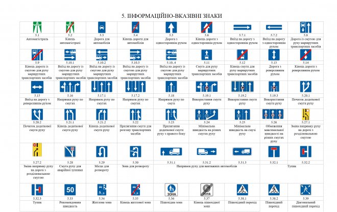

IMHO так, скоріш за все наліво дозволено рух двох полос у відповідні за перехрестям (їх типу там теж дві як мінімум).
Можливі і інші "варіації" цього знаку. Наприклад така
Джерело 3-тє посилання в Гуглі по запиту
пдр знаки 5.18

Re: Дорожный занк не из ПДД... [Re: TrackExpert]
      24 сентября 2022 в 12:44 Гілками
TrackExpert 23.09.2022 23:38 пишет:
- правіший знак натякає, що з цієї (правішої) смуги, потім, після повороту - можливо не вийде повернути 90 градусів наліво, тобто, сама ця смуга (без додаткових маневрів) веде трохи в інше місце. Тобто, обидва дозволяють повертати наліво, але далі дорога розходитиметься на різні напрямки.

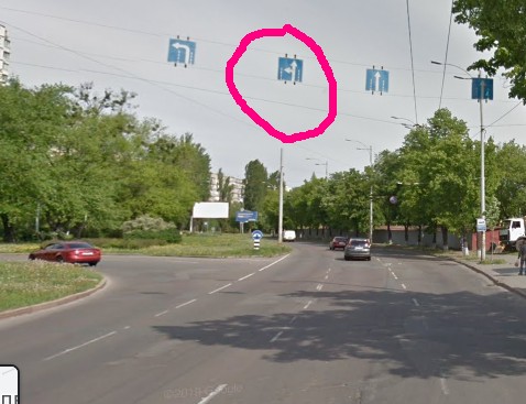

Это кивеская развязка на Борщаговке - Героев Космоса
Раньше судя по Гуглу знак справа был таким:
Это кивеская развязка на Борщаговке -  Героев Космоса Раньше судя по Гуглу знак справа был таким:
Змінено TrackExpert (13:50 24/09/2022)

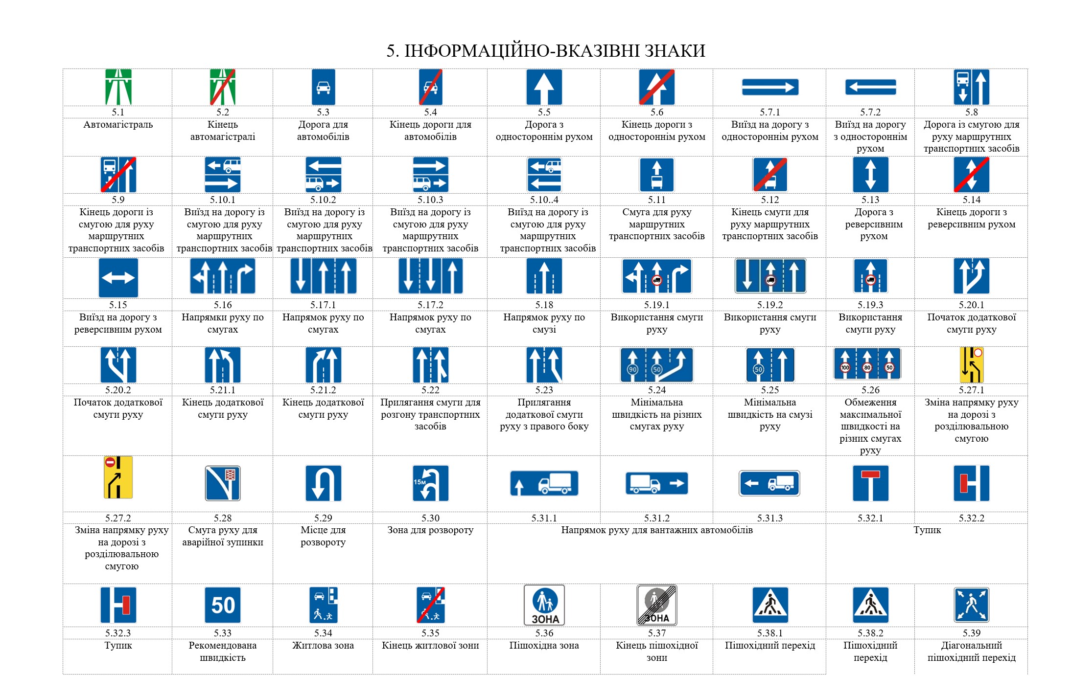

      24 сентября 2022 в 14:10 Гілками Прикріплені файли (0 завантажити)
TrackExpert 24.09.2022 13:48 пишет:
Тут все понятно, такой знак в ПДД есть.
Теперь висит нечно чего в ПДД нет.
Следовательно можно по этой полосе ехать прямо?
Где есть такой знак в ПДД? Ну вот просто интересно? В ПДД из знаков висящих над отдельными полосами есть только 5.18., на котором нарисована прямая стрелка. К нему же есть пояснения в описании знака. Никаких стрелок налево-направо в ПДД нет, если уж докапываться. Так же нет и всех вариантов даже простых стрелок для 5.16. Там просто образцы. Разве если только их приравнивать к 4.1.-4.6. Да и то, их только сравнительно недавно поменяли, до этого они с 5.16-5.18 не совпадали.

      24 сентября 2022 в 14:40 Гілками Прикріплені файли (0 завантажити)
Є, до речі, і інші варіації, отут відразу дві в одному місці. Мабуть все ж стрілочки можна малювати в залежності від кута перехрестя.

TrackExpert 24.09.2022 13:45 пишет:
Крайня ліва на розворот по колу, друга - по колу і на вулицю білоруського поета&письменника. Але там ніхто на ті знаки не дивиться, як і на старі не дивився. Так само як і на зміну пріоритету метрів за 100 до цього місця.

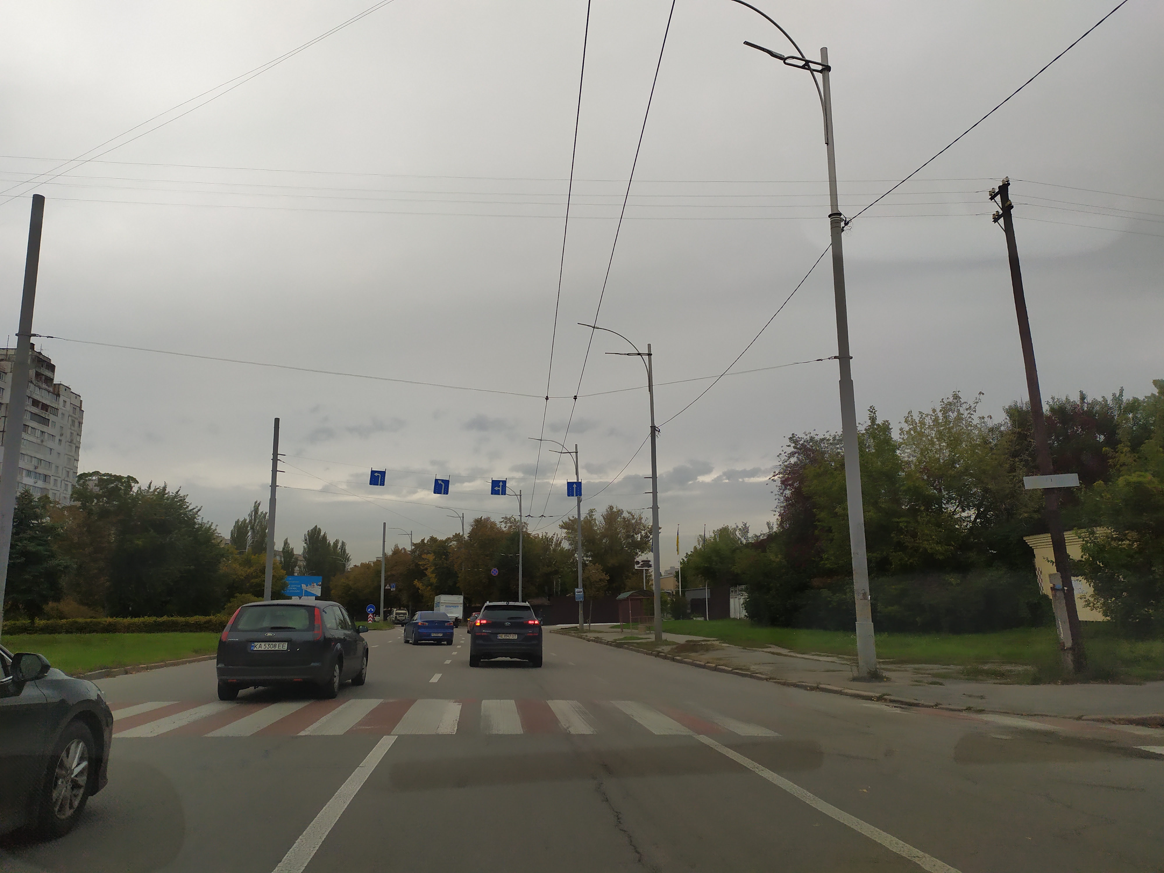

      26 сентября 2022 в 13:32 Гілками Прикріплені файли (0 завантажити)
В ПДД не нашел...
Для повноти картини абсурду додам, що над третьою зліва смугою (насправді другою справа ) саме така стрілка, яка раніше була над другою зліва:

      26 сентября 2022 в 20:44 Гілками
Коллективный разум и логика доказали что по двум крайним левым полосам можно ТОЛЬКО налево. Спасибо!
