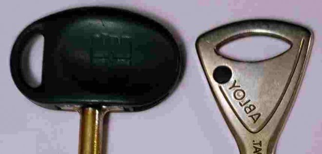

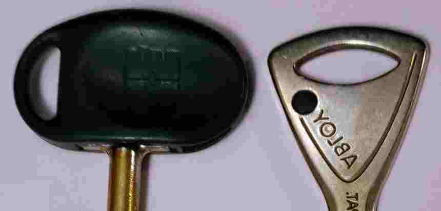

Гарний цилінд, чому б і ні.
ТС - 600+ баксів готовий заплатити ?
Barsic 28.09.2022 22:36 пишет:
Є купа циліндрів, які в нашій країні не відкриє ніхто з будб-якими засобами і часом.
Є купа дверей в Україні, якщо не всі, якім навіть наглухо заварений циліндр не допоможе через суцільний недолік конструктиву проти зламу.
Починаючи від доступності до замка ззовні і закінчуючи конструктивом, який дозволяє відносно легко отримати доступ/змістити замикаючі елементи.
Це і через відсутність оф. вимог і через вартість цих рішень. Тому в 2004-2005 ледь не потягнув двері з РФ, є там такі "Нєман" в Костромі, модель Н-11. При розмірі 2100*950 - вага 280кг.
Привіз тільки замок Кєрберос накладний.
Коли зараз зустрічаю двері з дорогим оздобленням з масиву і нічим для захисту від зламу - . Як!? Але то таке - кєсарю кєсарєво
В самого, єслі шо - встановлено комплект на фото.
