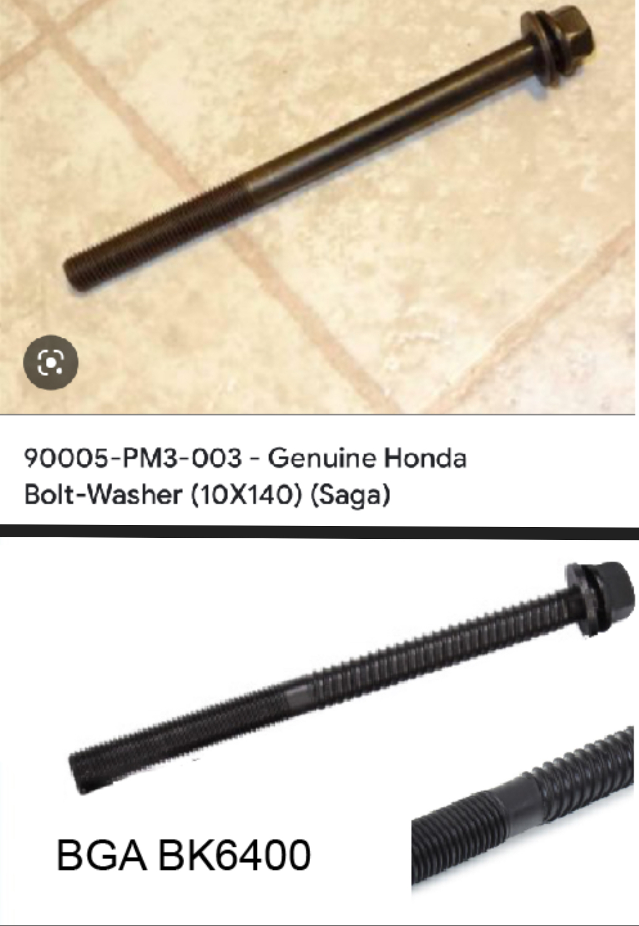

Заказал по вин коду болты гбц на хонду, на фото оригинала шейка болта гладкая, а в заменителе винтом странным, что это за штука декоративная? болты подходят, если по длине, диаметру и резьбе все сходится?
Заказал по вин коду болты гбц на хонду, на фото оригинала шейка болта гладкая, а в заменителе винтом странным, что это за штука декоративная. болты подходят, если по длине, диаметру и резьбе все сходится

Вот что-что а вот это я-бы заказывать не оригинал не стал

Оригинал дорогой очень, машина 1994 года, оригинал болты 7000 грн стоят, по 700 грн болт.

С полной резбой на ГБЦ? Ню-ню. Поедь в металвис - их-же гривен по 100-120 купиш.
Только когда голове сразу придет писец - не спрашивай на форуме почему. "Я-ж болты новые поставил"....

на авто.про обещают оригинал по 340
и ТУТ по 380 грн/шт за оригинал

Болты БГА - рисково, лучше старые взад поставить))
Возьми хотя бы Febi 10794 или комплект Elring 820262/
Надо пользоваться тем, что они с ланосячими одного размера))

Я уже так болты неоригинал купил на шатуны.. не то что вторую подтяжку на 90 градусов, они и первую на 30 не выдержали - потянулись на 1.5 мм.. В результате поехал со штангелем на разборку и набрал комплект б.у ибо мои по ВАГу вообще как хвост от Боинга. Тьфу-тьфу-тьфу уже третья тысяча пошла ...а те так и не смог вернуть (тема в кидалах)

Попадётся сыромятина, ценник будет выше оригинала.

Отписываюсь по результату, болты bga полностью подошли, по качеству хорошие, прокладка этой же фирмы, ставил и затягивал сам, ничего не течет

BGA начебто англійський бренд, має своє виробництво, не пакувальник. Навіть щось постачає на конвейер у яксоті OEM. Хіба є погані відгуки по БГА?
Нещодавно ставив собі 2 комлекта ланцюгів (ГРМ + балансірів). Моторист сам запропонував поставити саме БГА. Моторісту довіряю, знаю давно.

тыщ 10 хотя-бы накатай
