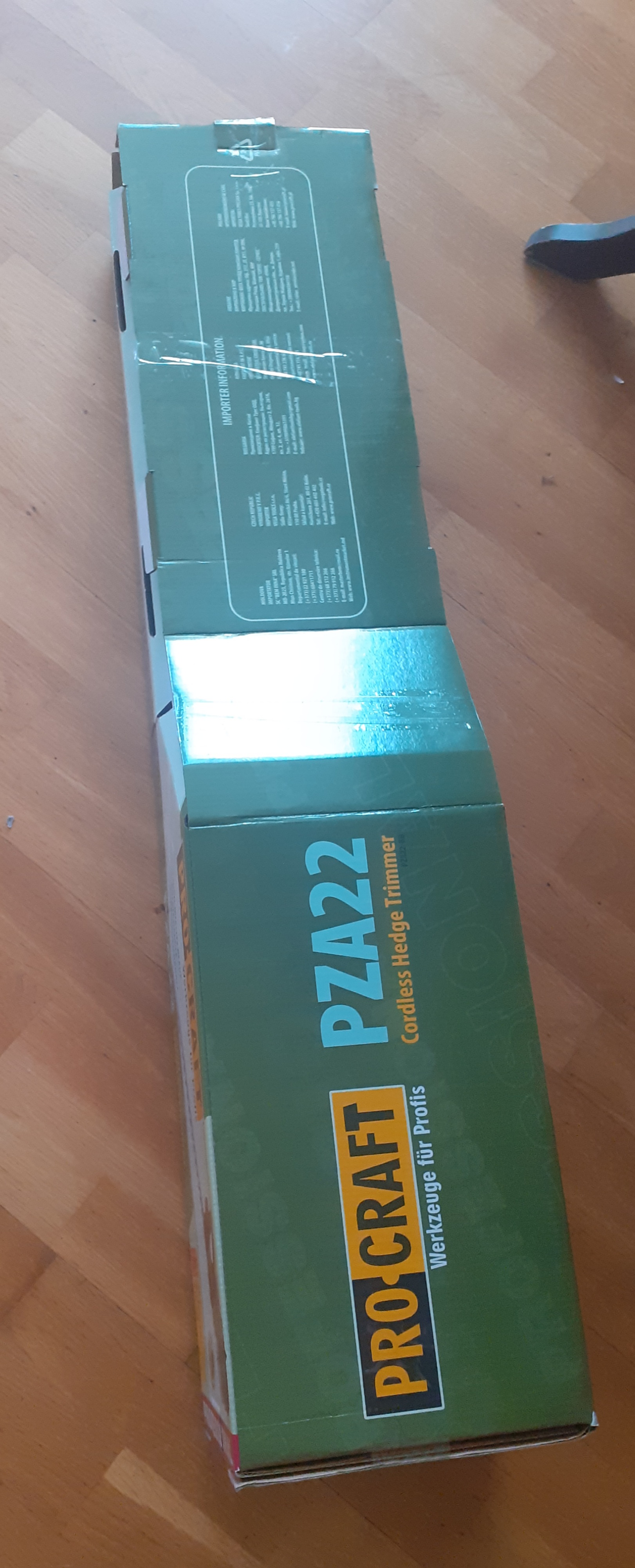

Re: Аккумуляторний інструмент [Re: egorka]
      4 июля 2025 в 10:47 Гілками Прикріплені файли (0 завантажити)
Добрый.
Всем кто помогал))
Добрый. Всем  кто помогал))

Re: Аккумуляторний інструмент [Re: alexkit]
      4 июля 2025 в 11:08 Гілками
alexkit 04.07.2025 10:47 пишет:
Добрый.
Всем кто помогал))
Поздоровляю! За якою ціною вдалося купити?

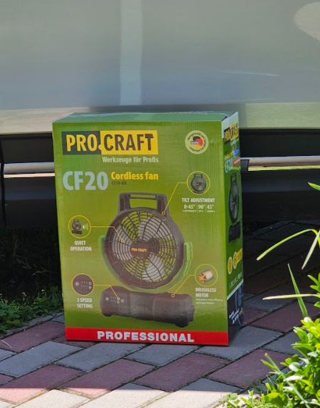

Re: Аккумуляторний інструмент [Re: igg]
      4 июля 2025 в 11:25 Гілками Прикріплені файли (0 завантажити)
Я також поповнив свою лінійку акумуляторних помічників...на цей раз - вентилятор що працює від акума та від мережі. Дуже корисне та ефективне(особливо у ці спекотні дні) виявилося придбання
Вже відучора, успішно охолоджуюся їм на дачі, де нема кондішки. Потужний(навіть на мінімальній швидкості дме дуже файно), мобільний, зручний, компактний...
На акумі 2Аг(що до того, був трохи вже розряджений) близько 4-х годин пропрацював, вважаю - це хороший результат.
Я також поповнив свою лінійку акумуляторних помічників.на цей раз -  вентилятор що працює від акума та від мережі
      4 июля 2025 в 12:00 Гілками
2580 з Мукачеве. Також написав які комірки в акб прокрафт щодо довговічності)) Розглядаю докупити

Вітаю з придбанням, а зараз які акуми у Вас? Бо в прокрафта є різні акуми і якійсь наприклад інструмент від одних не працює а від інших працює то треба подивитися пару оглядів на ютубі наприклад або купити вже повний набір кущоріз акумулятори і зарядне так було б дешевше бо якщо брати акум на 4 ампери то у офіціалів він коштує 1450 грн на олх 850, то комплект був би краще чим тушка ну це звісно якшо у Вас вже є акуми то да

Вітаю з придбанням, сьогодні на пошті заберу свій гайковерт прокрафт

а яка саме модель пилососа? й чому дивуєтеся, що 4аг акум запускає пилосос?
питання в тому, на скільки хвилин бесперервної роботи вистачить повністю зарядженого акума 4 аг?
