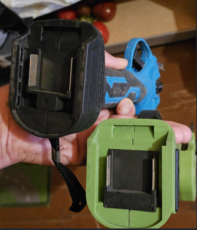

egorka 17.09.2025 15:34 пишет:
Міротворец 17.09.2025 12:40 пишет:
igg 16.09.2025 16:22 пишет:
цікаво, наскільки зручний та чи чітко працює той подовжувач...відпишіть, будь ласка, коли протестуєте.
відмовився на НП, не зміг включити подовжувач. живлення на секатор подавалося, він вмикався, але на кнопку управляння на подовжувачі не реагував((

nickka 17.09.2025 15:27 пишет:
Дивіться на контакти знизу секатора. Якщо там дві полоски то не буде подовжувач працювати, а якщо три то буде. Мій з аліекспреса працює з подовжувачем з аліекспреса. А кущоріз не працює. Хоча що акум під'єднано через подовжувач розуміє, бо кнопка на ньому працює. А кнопка подовжувача ні.
так ніби і секатор і подовжувач однієї ТМ, на оглядах від продавця все працює, а по факту ні(

Міротворец 17.09.2025 18:11 пишет:
А ви які огляди дивилися? На їх ютюб-каналі, я про це огляд не знайшов.
Знайшов таке в тік-ток, про роботу подовжувача із секатором(має працювати, але з моделлю es32): https://www.tiktok.com/@procraft.ua/video/7480551941576215813
А також, знайшов відео про сумісність подовжувача (Grosser, що є клоном/аналогом прокрафт) з різними секаторами та пилками. Там чувак показав, що подовжувач працює лише з деякими(3-х контактними) моделями пилок та НЕ працює з секаторами прокрафт
https://www.tiktok.com/@tehnotool/video/7476415591415385349
зі. подивився свої, пилку та секатор...обидва прилади 2-х контактні(
А ви які огляди дивилися. На їх ютюб-каналі, я про це огляд не знайшов
