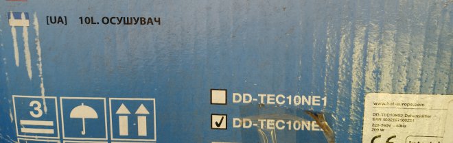

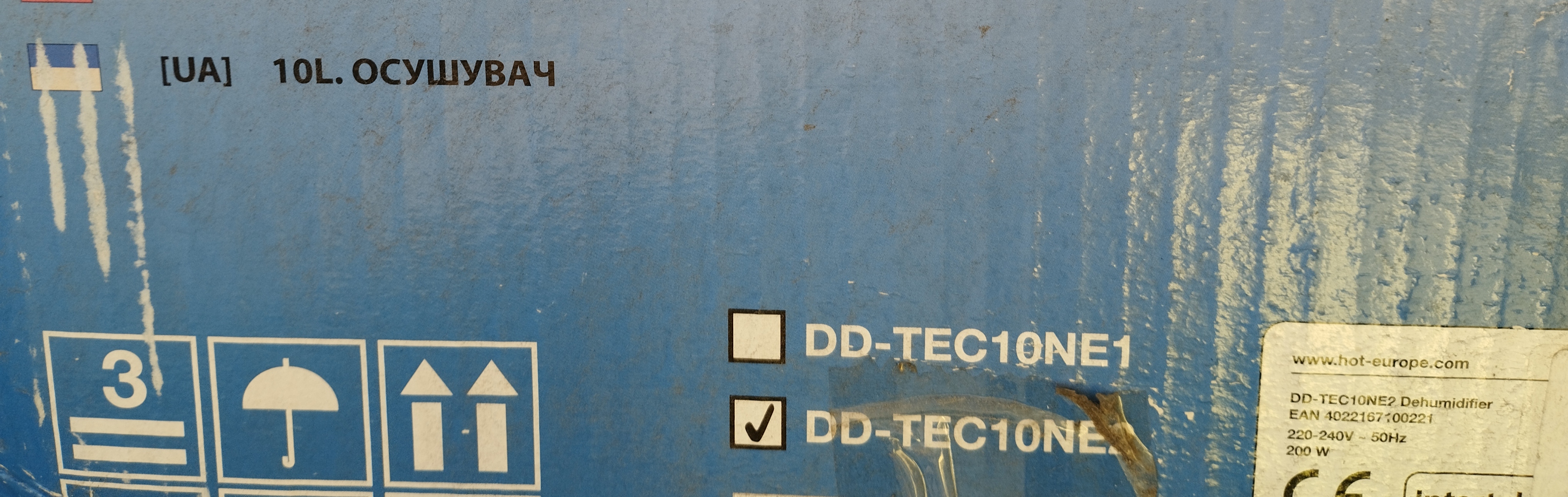

На малюнку. Остання цифра скоріш за все визначає колір, на самому осушувачу її немає.
Також подивився, споживає він 200Вт а не 100 як вказував раніше.
Я купував у 2017 році, звісно, зараз буде дорожче через зростання курсу. Та й, фактично, це міні кондиціонер: компресор, випаровувач, хладоген і т.і., тобто не зовсім простий за конструкцією.

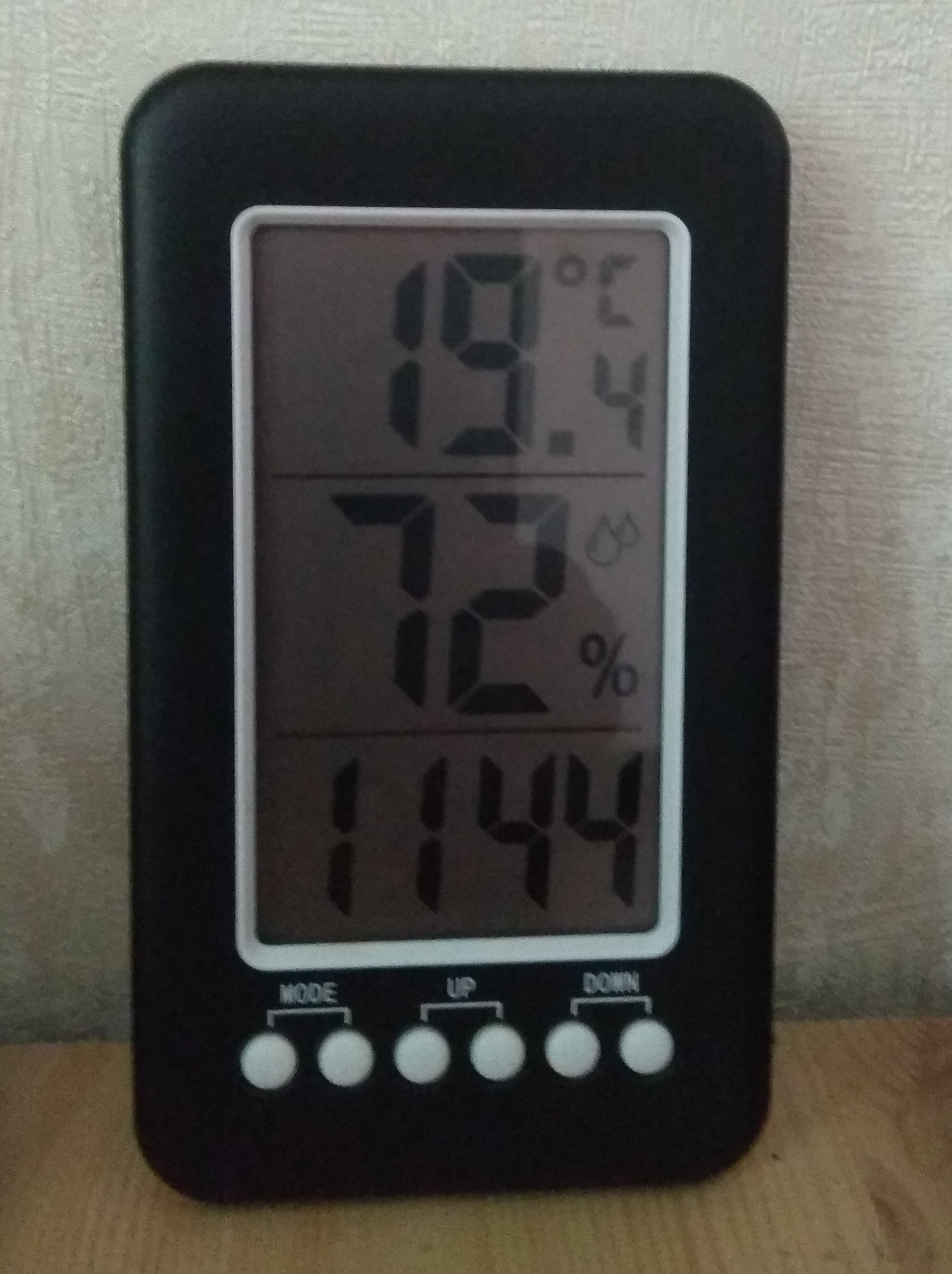

Вообщем как-то так. И это откинутое окно было до замера. Подозреваю, что утром будет не меньше 75 %.
Вопрос о покупке осушителя воздуха уже не стоит. Здоровье важнее. Старт от 7+ грн. Теперь бы выбрать что-то нормальное. Помещения до 20-30 метров. Что посоветуете? Может кто-то на форуме у нас занимается климат техникой?
ЗЫ. А мобильный кондиционер, я так понимаю, для сушки воздуха не подходит?
Зы2. Уже 74%
