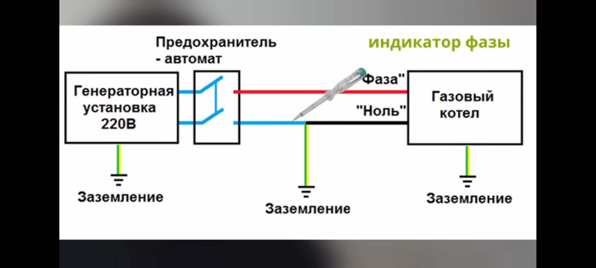

      24 октября 2022 в 18:38 Гілками Прикріплені файли (0 завантажити)
Ща загоните тс в ступор.
Тс нет времени объяснять суй в делай как на картинке. И будет тебе щасття
Ща загоните тс в ступор.Тс нет времени объяснять суй в делай как на картинке

Re: Сквозная нейтраль для запитки котла через инвертор (?) [Re: VITASS]
      24 октября 2022 в 19:05 Гілками
VITASS 24.10.2022 18:38 пишет:
А как определить условный 0 инвертора? Если индикаторная отвертка показывает одинаковую индикацию на обоих контактах розетки.
Сори, затупил. Совет понятен, спасибо. Завтра буду пробовать. Отпишу, если выживу
Змінено boot-a (19:19 24/10/2022)

Re: Сквозная нейтраль для запитки котла через инвертор (?) [Re: Andrey_big]
      30 октября 2022 в 14:32 Гілками
Дошли наконец руки проверить - все работает по схеме из первого сообщения. Она же в сообщении VITASS выше. Котел колви, работает без заземления.
Спасибо всем отозвавшимся.

Re: Сквозная нейтраль для запитки котла через инвертор (?) [Re: boot-a]
      8 ноября 2022 в 09:15 Гілками
boot-a 22.10.2022 17:01 пишет:
Собственно что есть:
1. Инвертор достаточной для котла мощности с чистой синусоидой. Не 2 по 110, а одна 220.
2. Котел, который при работе от инвертора не видит огня. Очевидно в нем ионизационный датчик пламени, которому нужна нормальная нейтраль.
Вопрос: как сделать сделать сквозную нейтраль в этом случае? Местами рекомендуется самая простая схема (тупо соединить нейтраль в розетке и "нейтралью" на выходе инвертора/ups):
Но меня в ней эта самая наиваня простота смущает. Кто подскажет можно вот так просто сделать сквозную нейтраль для инвертора с чистой синусоидой или нет? Может кто решал такую проблему?
Возможно вопрос идиотский, извиняйте, сам далеко не электрик.
У меня такая схема подключения. Только вместо инвертора - генератор. Ничего, все работает

Re: Сквозная нейтраль для запитки котла через инвертор (?) [Re: Leclerc]
      8 января 2023 в 11:03 Гілками
Підійму. А якщо ніякого заземлення взагалі немає? Куди оте все приєднувати?
Якийсь двоконтурний Valliant чудово працює від мережі без заземлення, а від інверторного бензогенератора не хоче. Ну як, старту, загоряється газ і через секунд 5-10 колонка вируюається. При цьому генератор в перегруз не падає, да і потужності у ньог ніби вистачає.
Та дело не в заземлении, а именно в нейтрали. У вашего котла, как и у моего, датчику пламени нужна нейтраль, очевидно. Ионизационный датчик пламени у него. Без нее никак и никакой стабилизатор тут не поможет, без нейтрали котел не увидит пламя. Взять ее можно из розетки. Но не перепутать с фазой Схема выше, я ею уже не первый месяц пользуюсь и горя не знаю.
