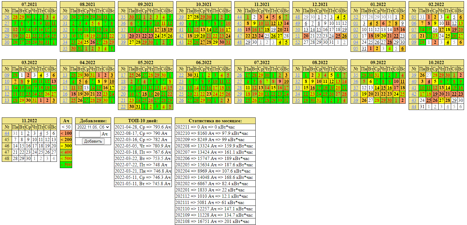

В мене око сіпається, коли чую про сонячні панелі для квартири. Та ще в зимку
Ну, конкретно в моєму випадку - я шукав живлення не для усієї квартири, а швидше для "телефонів в квартирі".
Дякую за вашу статистику.
Ну, добре - відкидаємо грудень-січень. Всі інші місяці - є шанси, що буде якийсь толк.
VovkZ
Всеж який струм виробляє ця 50-ватна панель у сонячну/хмарну погоду? Вимірювали?

Я мерял, в пасмурную вот тут писал, 100-400мА если ее в окно выставить и направить в небо. Максимум видел 470мА при этом. В солнечную - отдает свой максимум - 2,8А.

Ще ні (і я вже її зняв з вікна, і надіюся не прийдеться використовувати). Я лише поміряв на дивані в центрі кімнати - було щось біля 10-20 мА (струм к.з.). Зазвичай, я люблю все перевіряти та виміряти, але тут - ні. Але висячи на вікні, наступного дня вона швидко дозарядила маленьку свинцеву батарею 1,2 А*г. Також, на USB-виході контролеру було до 1 амперу зарядного струму - тобто, воно давало біля 5 W (погода була не дуже похмура).

Eugen3d 05.11.2022 20:54 пишет:
P.S.: Статистика по моїм сонячним панелям за півтора роки:
Спасибо за такую детальную статистику.
Думал ставить панели в такой же конфигурации, как у Вас. С целью, чтобы держали холодильник днем (ставлю гибридный инвертор с литиевой батареей 24в 120 ач). И цель была - перезимовать в таком режиме, на случай тотального отсутствия электрики.
Но вижу, что вернуть к изначальному варианту подзарядки от генератора пару раз в сутки (генератор тоже есть).
