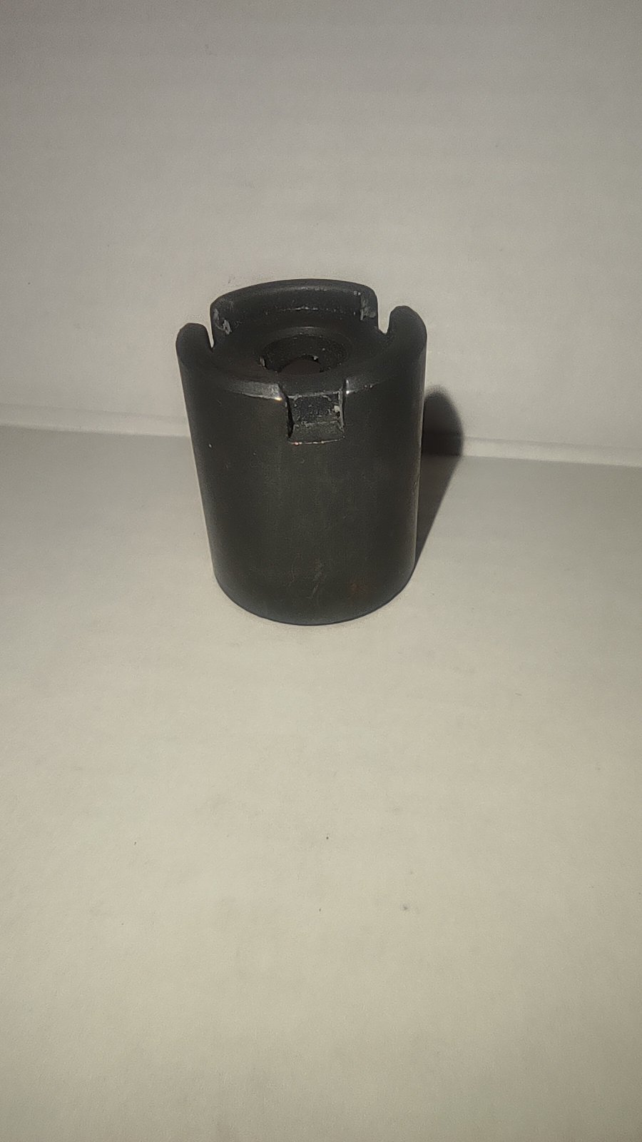

Есть деталь, круглой формы, диаметр 20, высота 24 мм.
Металл, какой не понятно, магнитится, не ржавеет.
Сделана, как мне кажется, не токарным способом а что-то типа литья/штамповки.
Мне таких нужно 200-1000 штук и больше.
Какие варианты могут быть, где искать производителя таких вещей?
Предложили вариант точить, но 200 грн/штука как- то не бюджетно получается.

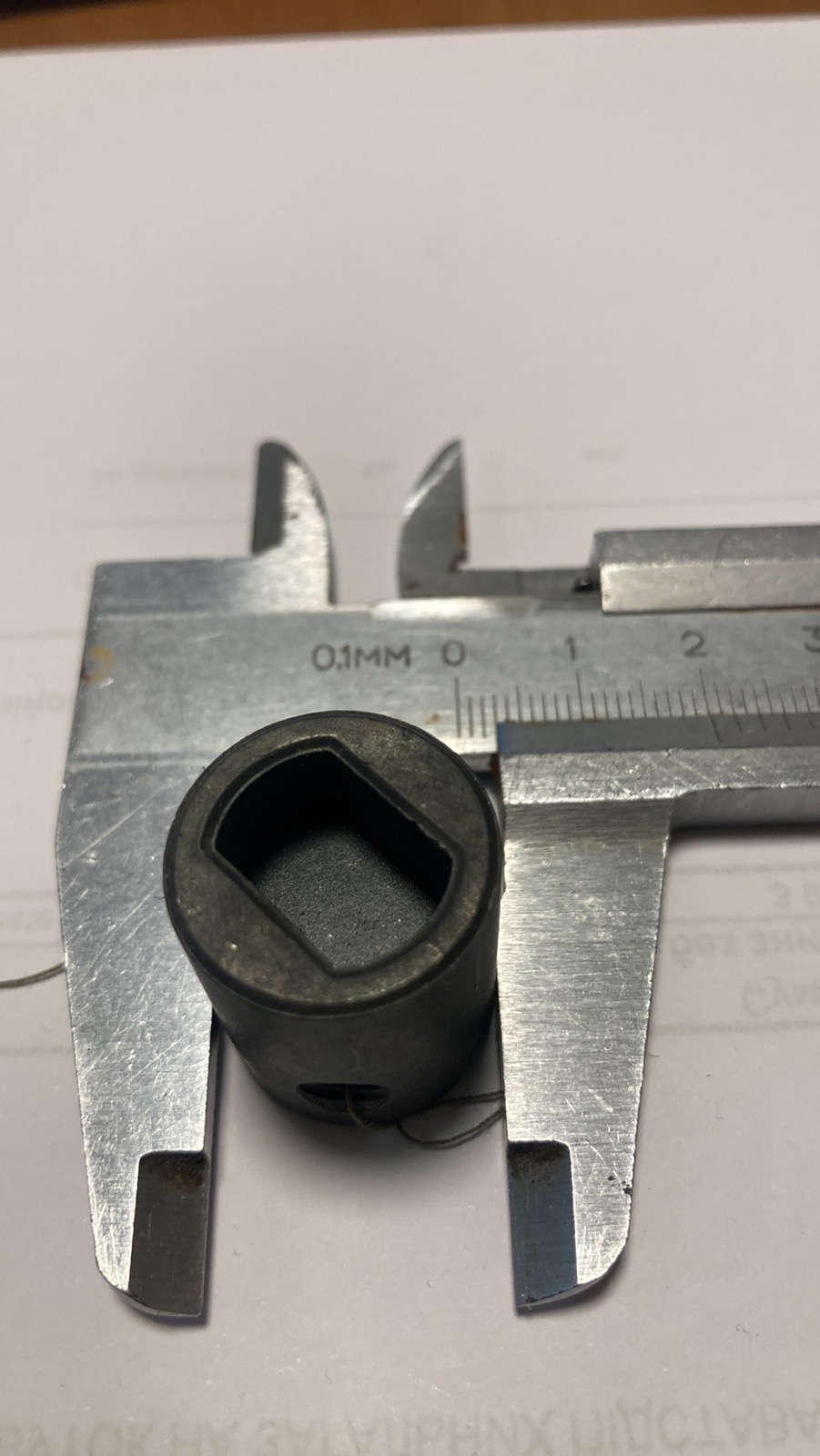

другой вид
другой вид

Більше 30 років тому вивчав ту металообробку і ніколи не використовував цих знань. Може вже і відстав від технологій. Але щось мені здається що це не литво і тим більше не штамповка. Може якесь порошкове спікання (порошкова металургія). Поверхні деякі нагадують цю технологію.
Дуже схоже, дякую.

бигом соглашайся .
это литьё
так для понимания ценника. В САСШ будет ещё дороже, а в Кетае непатриотично.

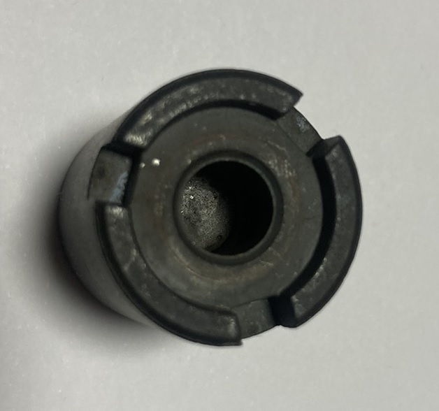

Можно фото первого вида сверху? Чтобы второй торец был виден.

Эту верхнюю часть можно все "переиграть" и упростить, это не критично. Вот нижнюю часть нужно максимально "как есть"

На нижнем торце радиус скругления принципиален? На глаз похоже,что радиус больше,чем ширина паза.Это технологически усложняет изготовление.Если хотите,можем перейти в ЛС-расскажете,как можно упростить верхнюю часть.Возможно,получится сделать дешевле,чем 200 грн/штука,но даром не будет Также важен вопрос необходимой твердости детали-нужна ли закалка.
скинул тел. в личку, думаю вайбер, телеграмм whatsapp будет удобнее
