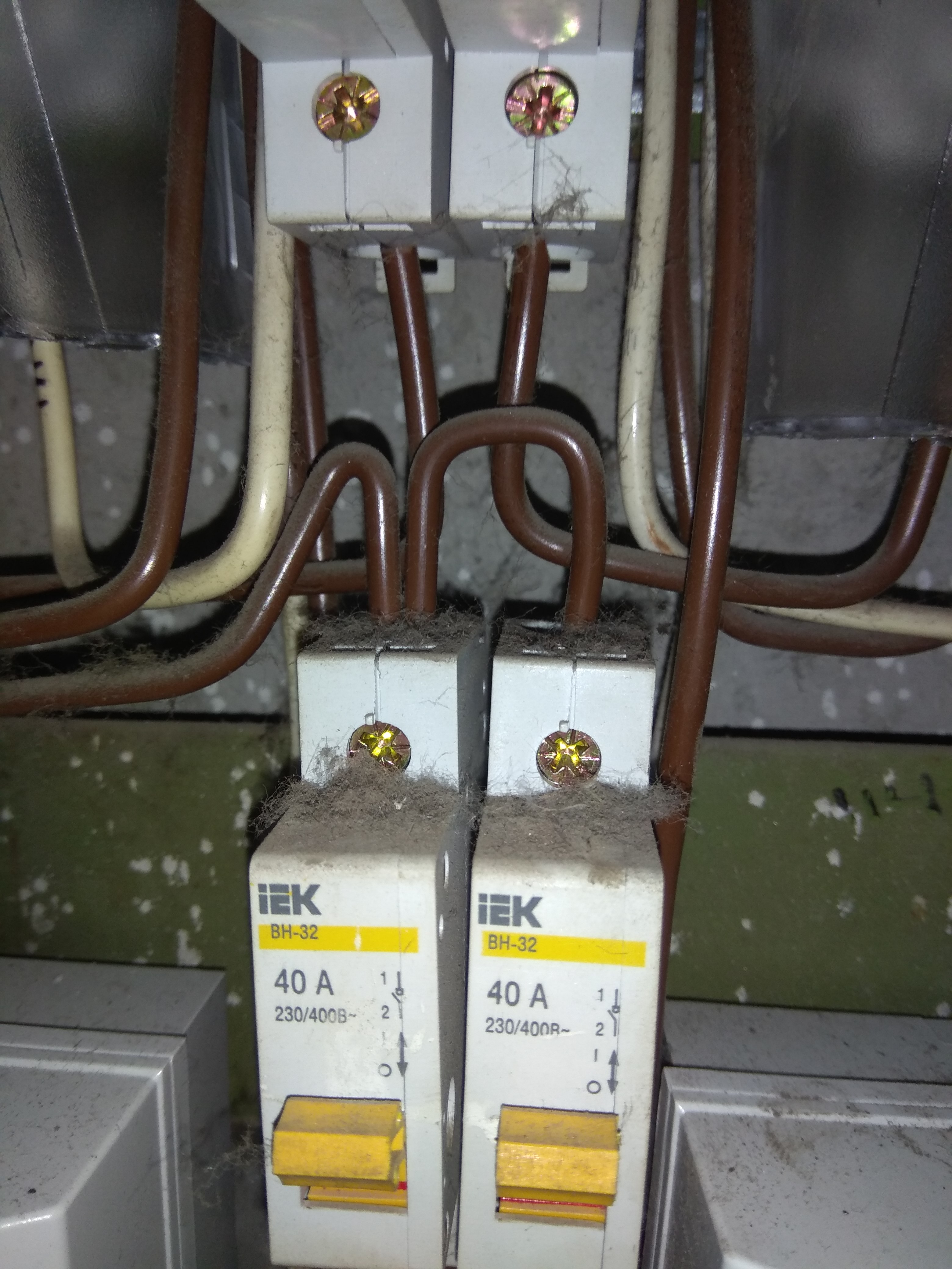

Только не лезь туда со штангелем Для сравнения "на глаз" провод на розетки обычно 2,5 квадрата
Ну пусть 2.5, но это на одну квартиру, а не на две.
ЗЫ. У меня нет штангеля

если длина проводочка от шини до автоматов 15 см ето не критично.
40А пропустит. Если же там бухта - то да - будет падение напряжение и скачки в цепи.

Автомат на 40А вообще фантастика , которий не поможет
Мне жековские меняли ввод в квартиру и в щитке такой влепили - на всякий случай от КЗ, как они сказали. Ну и в качестве рубильника. А уже внутри квартиры после него счетчик и входной на 25А.
Если он не греется, в месте контакта не подгорает - наверное, особой трагедии нет.

Ant-ua 12.11.2022 22:51 пишет:
Навряд чи там 2.5 мм2. Вангую всі 4. Якщо ізоляція досі ціла, без слідів перегріву (а їх не видно) - то це явно не саме слабке місце в усій системі (поки що). Або, ви дуже економні люди з сусідами, в плані потужних електричних приладів.
Міняти його варто було на мідь 6-10 мм2, доки там були електрики (але, власне, і зараз нічого, здається, не заважає - ніяких пломб немає).

spd 12.11.2022 23:14 пишет:
+1. Якщо ви, чи сусіди плануєте грітися електрикою та одночасно готувати в електродуховці - тоді, звісно, варто поміняти. Окремі проводи до автоматів - немає сенсу вести. Один товстий мідний провід (в ідеалі - ще і не розрізний), 6-10мм2 буде вистачати з головою.

Тут все "нєправільно".
По-перше - там не автомат, а ВН (розмикач)
У ньому нічого окрім рухомого контакту нема.
Категорично небажано вимикати його при значному навантаженні- дугогасна камера відсутня.
По-друге - аби обидва дроти мали однаковий переріз.
Інакше нормально обтиснути не вийде.
Особисто я перемичку не полюбляю - мені легше зробити із суцільного і прибрати щє одне з'єднання магістралі, і що б потім не мати питання "хто с####в напругу" і де загубився контакт і т.і.

У нас очень плохое отопление, поэтому зимой скорее всего будем догревать обогревателем. Что у соседей, которые подключены от моего входящего провода, я не знаю, и какая техника у них.
Вообщем не устраивает меня это. Буду давать в жек заявку. Пусть приходит электрик и кидает им отдельный провод.
Это потому, что до вчерашнего дня не было этой перемычки, у меня был провод только на мою квартиру. А это вчера электрики какого-то фига так сделали.

причем тут фига? у соседа отгорел его входной или сосед пожаловался на "плохую фазу" , вот и перекинули его на хорошую.
С фига и чудес не бивает , вообще. Когда отгорит у Вас входной, соседа по договорной традиции перекинут на другую фазу , а Вам предложат купить провод, автомат и оплатить работу по замене , бо в них такого нема или опять навесят соплей.
PS Обично все щитовие под замком , чтоби никто не видел художеств. Видно только скачки напряжения.

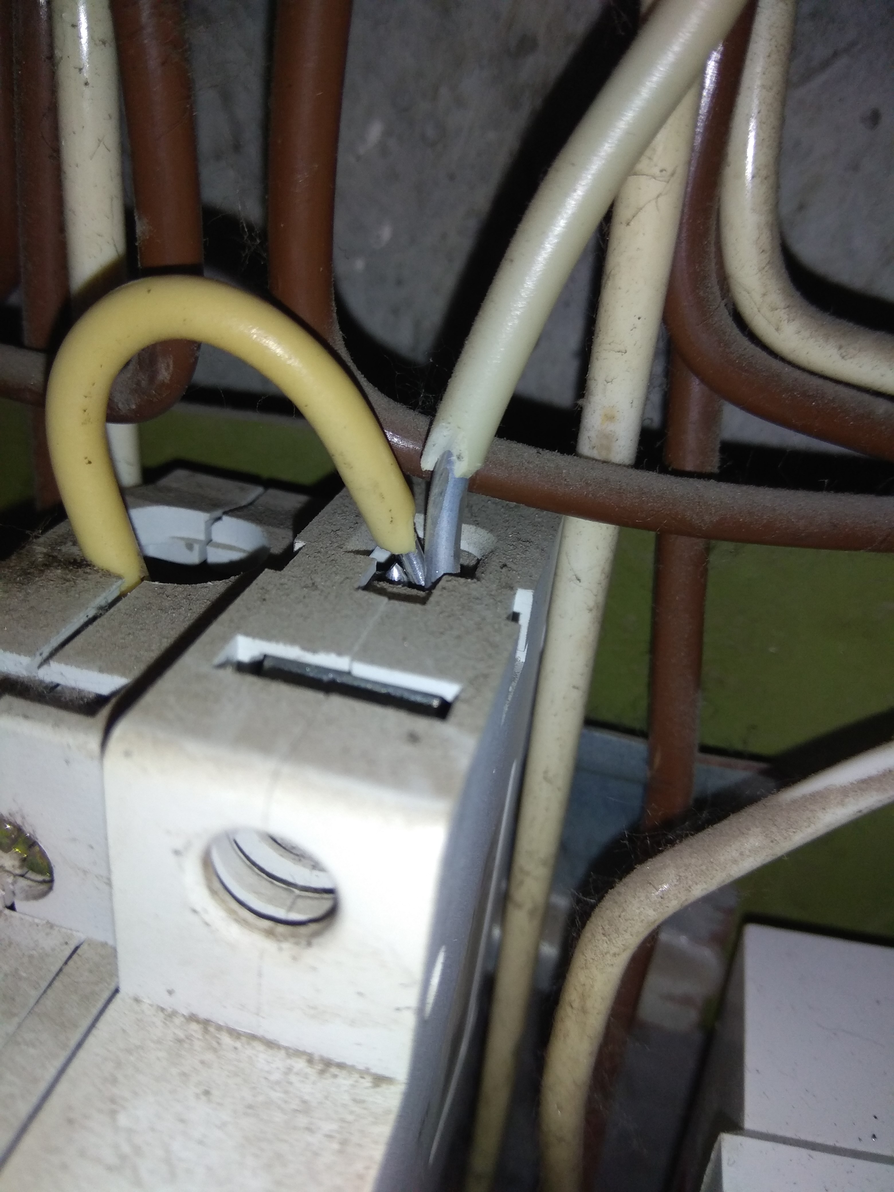

Входящий провод явно не больше 3 мм, видно невооружённым глазом. И обратите внимание на перемычку. Она ещё тоньше! Начнёт подгорать эта перемычка и начнёт гореть входящий провод вместе с моим выключателем.

У соседей снизу тоже перемычка, но там сама перемычка и входящий провод не меньше 4 мм. Вот так в принципе нормально, а не эта порнография, что у меня.
