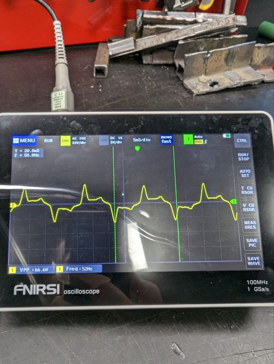

      16 ноября 2022 в 19:04 Гілками Прикріплені файли (0 завантажити)
Pepko 16.11.2022 18:49 пишет:
Так як на відео, оборотами та конденсаторами.
Ну так. Тобто будешь постійно сидіти поряд і паяти кондери і крутити оберти? А синусоїду як будешь вирівнювати? Якщо подивиться на фабричні генератори, то там у більшості проблема і з частотою і з синусоідой. Ось наприклад, не самий гірший генератор на ринку
