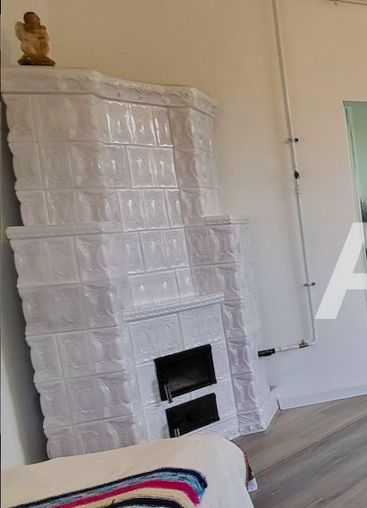

Якщо дивитись оголошення про продаж чи оренду квартир на заході України, і звертати увагу на будинки початку 20 століття чи навіть раніше, то часто можна побачити квартири з пічним опаленням. Там в кімнатах стоять такі дивні конструкції розміром з шафу, до яких підходить газова труба, і в яких ще завжди є дверцята, як в пічках, що працюють на дровах. Розкажіть будь ласка, хто стикався з таким, що це, як воно працює, як ним користуватись? Це типу справжня піч з функціоналом газового конвектора і її можна топити дровами за бажанням, а зазвичай просто вмикаєш там газ? Чи варто квартиру з такою штукою розглядати для оренди на зиму, чи це незручна і небезпечна штука, яку постійно треба регулювати і ремонтувати?

Пічки - масове явище в старому Львові, де забудова австрійських/польських часів. В квартирі батьків досі є пічки, дуже красиві, крім наявного газового котла і батарей. Офіційно зареєстровані і робочі. Я навіть закупив дрів на цю зиму більше, щоб крім опалення гаража ще мати запас, якщо будуть перебої з газом. Тоді можна буде перебратись до батьків і там грітись пічками на дровах.
У мене теж була пічка в квартирі, але вже перебрана, зібрана з совіцького кахля, ніякої цінності не являла, прогорівша, я її позбувся.
А взагалі чималу частину життя я при пічках прожив.
Специфіка є, бо напалюєш з вечора, гаряче, до ранку вже холодно, поки запалиш, поки воно нагріє, це хвилин 20-30 - не дуже комфортно, але звикається.
Існують дуже рідкісні варіанти з пічною автоматикою, де горить свічка, і по датчику запалюється пальник. Раз в житті у знайомих таке бачив.
З нюансів - може бути вже прогоріла внутрішня конструкція і довго буде пічка нагріватись. Справна має нагріватись від 30 хв до години, в залежності від розмірів.
Можуть бути щілини назовні, через які буде диміти вихлопом в кімнату - це найприкріще. Потрібно завжди спочатку пічку запалити і проконтролювати. В ідеалі з газоаналізатором. Можна спробувати заробити щілини мертелем (глина така спеціальна для мурування пічок).
Але в цілому це атмосферно. Тепло від пічки найприєміше з усіх.
Upd. В принципі, проконтролювати, чи не прогоріла назовні можна, запаливши папір, чи хмиз якийсь, щоб диму більше, і дивитись, чи десь не виходить.
І щоб палити дровами, доведеться, скоріш за все, демонтувати пальник, бо буде заважати. Але то не є складно, він на різьбі.

Зжебільшого там газова горілка. Схожа як у старих котлах. Десь навіть з автоматикою. Кахель там не декоративний, пустий зсередини і має таку як лійку ззаду куди заходить і утримується тепло. Димоходи в старих будинках збереглися.

Через львівгаз реєструється, як повноцінний газовий опалювальний пристрій. Як котел, наприклад. І також позначається в тех.паспорті квартири. Тобто, самому скласти пічку і під'єднати до газу ніяк не можна. Навіть, якщо на дрова, без газу, все рівно, здається, потрібно реєструвати опалювальний пристрій.
Не знаю, яка процедура, якщо захочеться нову пічку ставити, бо у всіх вони вже по сто років в тих квартирах, давно зареєстровані.

на фото схоже кальга - багатоходова піч з кахелю, можна погуглити конструкцію для розуміння принципу роботи
