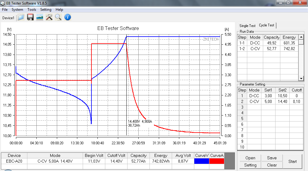

1. Кальциевый аккум свободно может зарядится до 100% при 14,4В (но не на машине), на первой же странице этой темы картинка с графиком КТЦ, аккума TAB Polar: отдал 57А*ч - взял 57А*ч.
2. Если засульфатировался - раскачать его очень трудно, а без наличия пробок и доступа к электролиту - бесполезное занятие, можно даже не начинать.
3. Сколько он там потеряет емкости при глубоком разряде - хз, зависит от кучи факторов и непредсказуемо.
А теперь немного практики, этот самый TAB Polar покупался 2,5 года назад. Режим работы - месяц в авто, на котором не ездят, разрядился до 11-12В - домой на зарядку и так по кругу, обычно это раз в 1-1,5 месяца.
Последний раз простоял он, наверное, месяца 3 (так обстоятельства сложились), разрядился в полный ноль, напруга была 1,5В на нем под клеммами авто. Дома первый цикл был заряжен при 14,4В, потом прокипятился при 16,2В, и сделан КТЦ. По факту отдал реальных 50А*ч. Т.е. за 2,5 года отвратного использования потерял 7А*ч емкости. Сейчас стоит булькает дальше, одна банка пока не хочет набирать плотность, щас так: 1,23; 1,25; 1,24; 1,24; 1,24; 1,25. А должно быть по 1,27, первая банка просела сильнее остальных из-за нее и провал в отдаче.
Уровень электролита просел, воды в долил примерно по 15-25мл в каждую банку до меток. Больше всего традиционно испарилось из крайних банок.
К чему это все? Да ни к чему, покупайте самые дешевые аккумы и не любите мозг, а если любите любить мозг (как я) - покупайте с пробками
