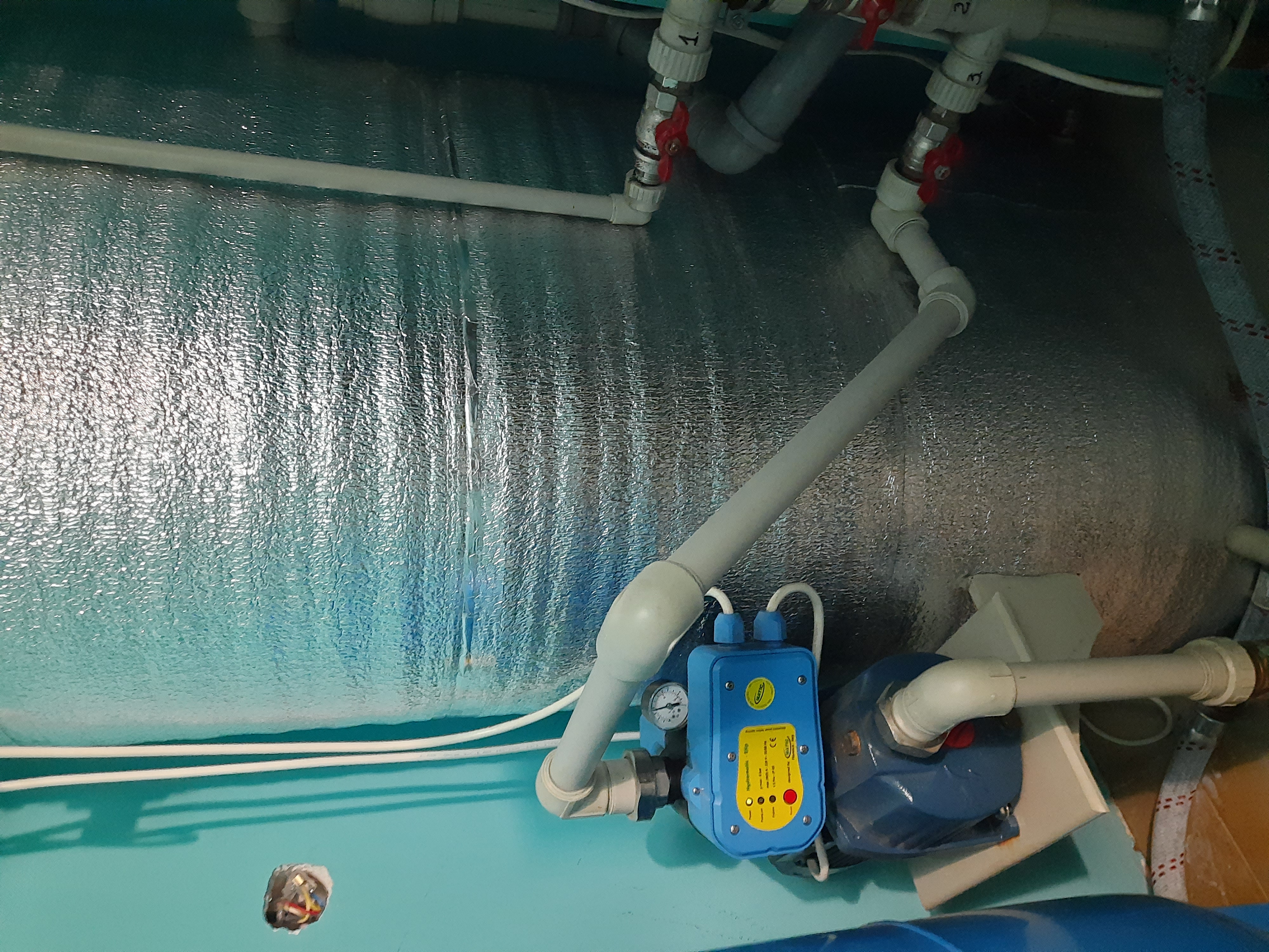

      24 ноября 2022 в 00:24 Гілками Прикріплені файли (0 завантажити)
Караванщик 23.11.2022 21:27 пишет:
Николаевич 23.11.2022 20:37 пишет:
Гуглите "насос для перекачки дизельного топлива". Куча на 12в. В т.ч. в эпике. Они и для воды подходят. Всасывающий шланг и обратный клапан докупаются. В свое время брал в Леруа готовый шланг со встроенным клапаном. По поводу автоматики ничего не скажу...
Не, насос для перекачки подходит только для перекачки) он не создает давление.
Я думаю, Вы ошибаетесь. Давление он создает еще какое. С недавнего времени пользуемся таким на работе. Только у нас на 220. Или я неправильно понимаю, какую систему Вы хотите построить. Если такую как на фото, то да, не подойдет

емкость под потолок , или метра напора мало будет ? + [Re: Караванщик]
      24 ноября 2022 в 15:15 Гілками
так стоит норм , да фонтаны не летят но для пользования достаточно , и маленький наосик гоняет воду через уф лампу
