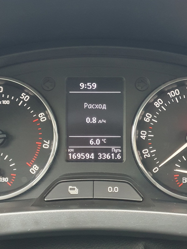

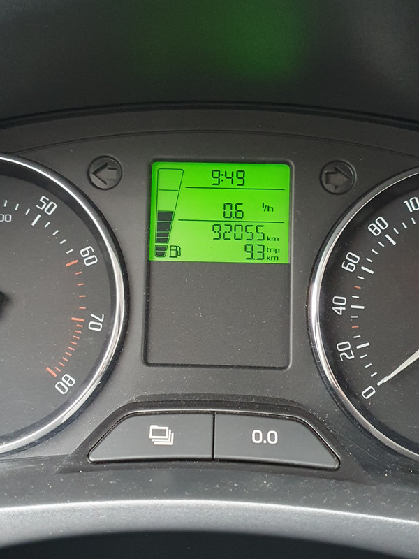

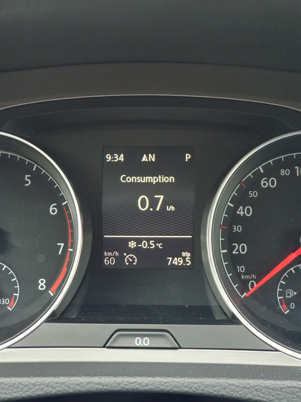

Re: Витрати палива на ХХ? [Re: spd]
      28 ноября 2022 в 11:37 Гілками
Гольф 1,8тси
Фабия 1,4мпи
Рапид 1,2тси
