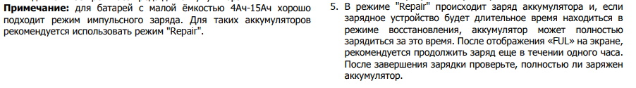

А ось таке питання по FOXUS-у: в інструкції пишуть що для батарей ємністю 4-15 Ah треба використовувати імпульсний режим "Repair" і типу, що по завершенню має з'явитися надпис "Full". Але навіть після 24-годинного заряда 9 Ah свинцової батареї для UPS-у я так і не дочекався "Full".
Чи не буде в такому випадку перезаряду?
Коли закінчувати заряд в такому випадку?

не буде. заряджає імпульсами. і здаеться до 30 годин.
і у таких зарядних взагалі то для таких АКБ є режим мото.

      25 мая 2024 в 18:57 Гілками Прикріплені файли (0 завантажити)
alexa11 25.05.2024 17:40 пишет:
Ну наче той "Repair" і є для мото.
Мануал
Тобто треба ще довше чекати?
Ну наче той "Repair" і є для мото. МануалТобто треба ще довше чекати
21 год за рулем,
Сообщения: 9708
С нами с 05.05.2009
Re: Зарядное устройство для внешнего аккума. [Re: Rucha]
      25 мая 2024 в 19:07 Гілками
Rucha 25.05.2024 18:57 пишет:
Мануал
у мене потужніше зарядний цього виробника. там є режим мото. в ремонтному режимі у мене швидше заряджає. але може струм більше. в кінці заряду пише про це.
