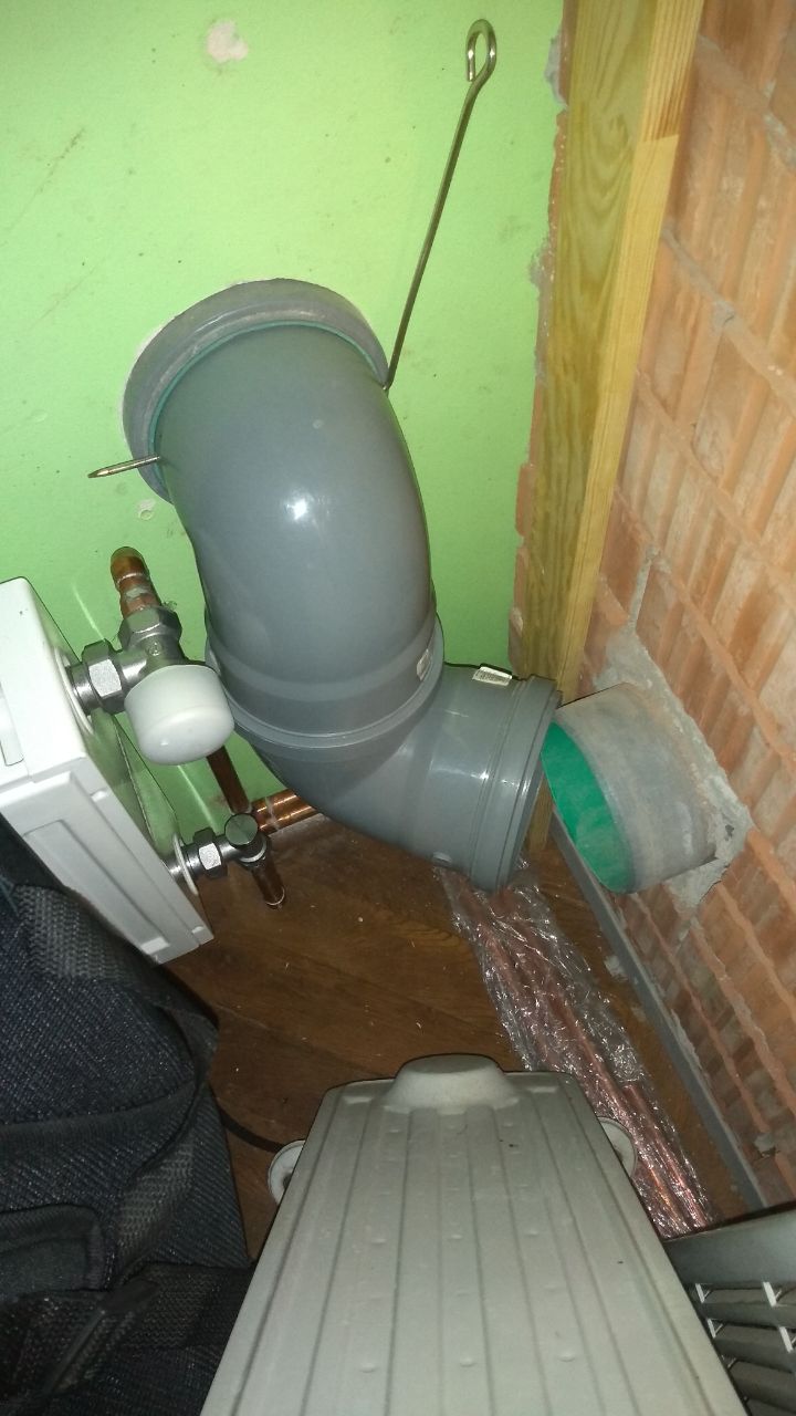

В офісі стоїть в одній кімнаті рекуператор Прана. Досвід такий, що більше ще колись кудись рекуператори купувати смислу не бачу. Грамотно зроблена вентиляція нічим не гірша і значно дешевша.
В квартирі робив сам, тому що не знайшов готового рішення. Мені потрібно було не лише припливна вентиляція, але й щоб вона ізолювала від шуму, тому що будинок стоїть на магістральній вулиці (по львівських мірках магістральній, по дві смуги в кожен бік).
Тому отвір в стіні зробив в гардеробній, під 110-ту трубу, ззовні виготовив на неї ковпак, з забором повітря знизу (в його бічній поверхні зробив отвір, який закрив дрібною сіткою з нержавійки, щоб комахи на залітали).

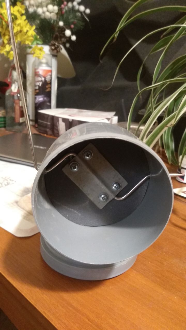

Зсередини пару колін, щоб ще зменшити передавання шуму. В одному з них зробив заслонку з куска дверної карти одного мерседеса і в'язальної шпиці
Рухати її доводиться хіба іноді весною/восени, коли буває один день +15, а тут бац - -5. Взимку ставиться невеличка щілинка, якої повністю вистачає. І при температурі вище +10...15 градусів в припливній вентиляції вже немає смислу. Як, зрештою, і в рекуператорі.
Ну і в моєму випадку вбив двох зайців, бо вентилюється і гардеробна, що необхідно, і кімната. В стіні гардеробної, суміжної з кімнатою, є вент.отвір, до якого коліно підходить, але фізично не з'єднується, бо інакше починає передаватись шум.
А для примусової вентиляції з протилежного боку кімнати у мене є ще витяжна система, труба якої парою зигзагів йде від кімнати, над підвісною стелею коридора і ванної, до віддушини, в якій вмонтовано витяжний вентилятор зі зниженими обертами. Смисл - щоб при працюючій системі можна було хоч навіть спати. Бо з рекуператором не поспиш, шумить.

Крім ціни є ще один момент - це шум: від роботи (вентилятор навіть на найменших обертах, совання заслонками) і наскрізний, з вулиці.
Для вентиляції офісних приміщень, чи нежитлових кімнат, типу вітальні, кухні - це не проблема. А от для спальні - є люди з бронебійною нервовою системою, що можуть спати і під перфоратор, заздрю трохи, але мені заважає навіть найменший шум. Тому в моєму варіанті лише припливна вентиляція, ще й влаштована таким чином, щоб не пропускати шум з вулиці. Це, до речі, геть не таке просте питання, як би могло здаватись.
Отвір я зробив в бічній стіні, не на фронтальній, ззовні на трубу насаджений ковпак, в якому отвір на його бічній поверхні, щоб повітря ішло таким зигзагом, це глушить частину шуму. Потім канал 70 см крізь стіну, далі планував трьома кутами завести в кімнату. Але одразу в кімнаті з вентиляції валить шум вулиці. Довелось залишити як на фото, в такому варіанті все тихо. Мусить бути фізичний розрив каналу. Спочатку хотів зробити сегмент з м'якої гуми, маю кусень вакуумної, але потім залишив так, щоб гардеробна теж вентилювалась.
Крім ціни є ще один момент - це шум: від роботи (вентилятор навіть на найменших обертах, совання заслонками) і наскрізний, з вулиці. Для вентиляції офісних приміщень, чи нежитлових кімнат, типу вітальні, кухні - це не проблема
