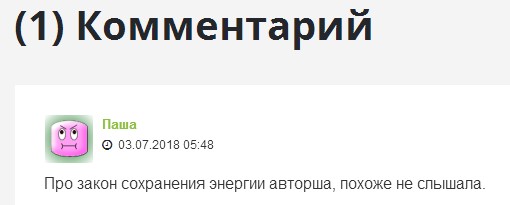

      8 апреля 2023 в 14:42 Гілками Прикріплені файли (0 завантажити)
Rucha 08.04.2023 09:39 пишет:
maksym 07.04.2023 15:10 пишет:
Rucha 07.04.2023 14:56 пишет:
Чем полнее холодильник, тем меньше он потребляет.
пишуть, що нобель цього року 10 грудня
встигнеш
Ось до мене вже встигли .
і всього 1 коментарій

BorisB 08.04.2023 14:42 пишет:
Відповім на анонімний коментар анонімною відповідью чатГПТ:
"Закон сохранения энергии не противоречит тому факту, что заполненный холодильник потребляет меньше электричества, чем пустой. Суть закона сохранения энергии заключается в том, что энергия не может быть создана или уничтожена, а может только превращаться из одной формы в другую. В случае с холодильником, потребляемая электрическая энергия превращается в холодный воздух внутри холодильника и охлаждение продуктов, которые вы храните в нем.
Когда холодильник заполнен продуктами, то энергия, потребляемая для охлаждения продуктов и воздуха, распределяется между продуктами и воздухом, а следовательно, энергия более эффективно используется. Таким образом, заполненный холодильник не нарушает закон сохранения энергии, а наоборот, позволяет использовать энергию более эффективно."
