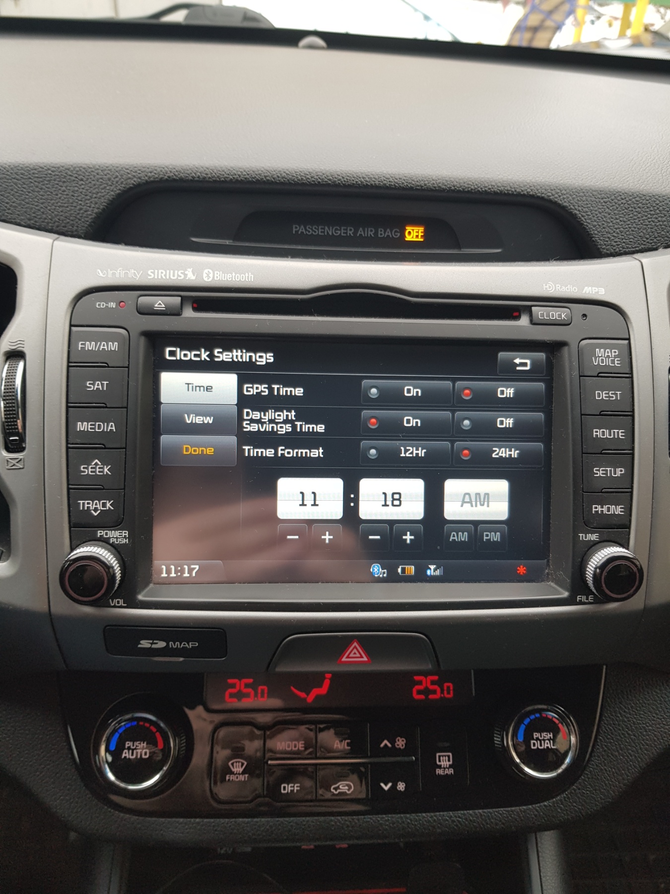

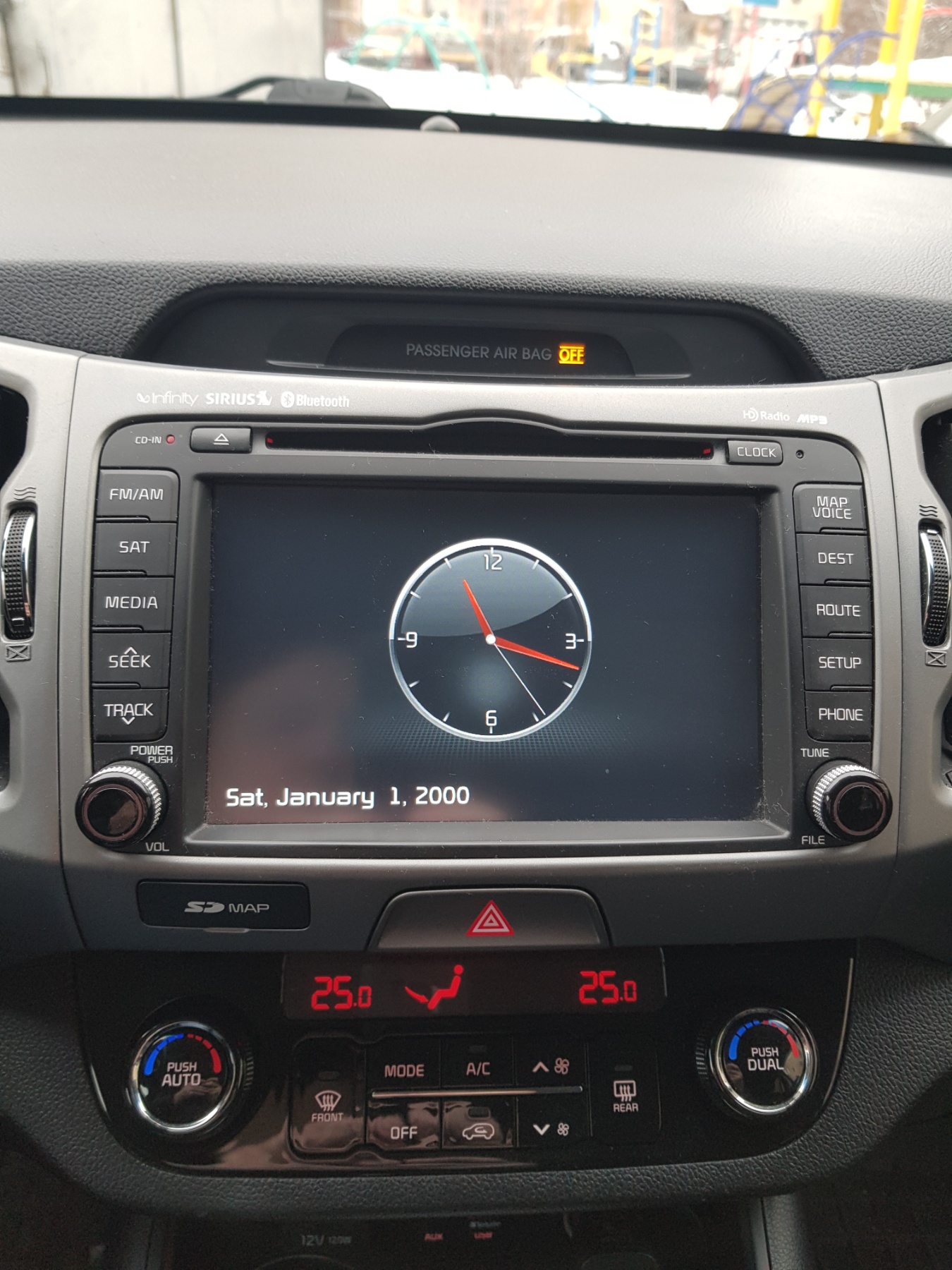

Після заміни акумулятора на КІА Спортейдж 3, збились налаштування дати й часу.
В меню налаштувань час встановив, а для дати такої можливості чомусь не має, або вона десь прихована в інженерних налаштуваннях.
Балалайка автоматично встановила 01 січня 2000 року.
Хто підкаже, де шукати ?

включи GPS date в ON
оно подтянет время и дату
время может быть неправильным, если машина изначально не для Украины
но дата будет правильной
поэтому потом выключишь GPS date (off) и вручную поставишь дату
у меня соренто корейский, та же фигня, GPS date/time ставит корейское время

дякую, спробую ще раз, вже вмикав GPS, це перше що спало на думку
мало того, що дату не визначає, так ще й час показує...не те що неправильно, а якось дивно, навіть без прив'язки до часових поясів з помилками в хвилинах - наприклад в Києві 11:18, по GPS показує 15:44,
може на декілька діб залишити GPS увімкненим, щоб роздуплилась машина бо ніфіга не визначає, хоча супутники бачить
