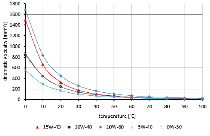

Re: Масло в БМВ М54В25 [Re: AlexAudiCoupe]
      12 декабря 2022 в 18:29 Гілками Прикріплені файли (0 завантажити)
AlexAudiCoupe 12.12.2022 16:29 пишет:
hollywood 12.12.2022 16:13 пишет:
AlexAudiCoupe 12.12.2022 12:19 пишет:
По мануалу 5В30 или 5В40. 0В не рассматриваю.
Лил всегда 5В30. Пробега сейчас ок. 180 тысяч. Может, на 5В40 перейти?
для цього двигуна специфікація виробника LL01, а це 30 або 40 по мануалу, 50кі там нема.
А от 0w проти 5w, то я б радив якраз нульовку на зиму - в холод буде швидше виходити на роб характеристики, тобто прогрівати тре меньше, звідси витрачати коштовне паливо.
Я роблю так: якщо ТО навесні - 5w, якщо восени - 0w
Ну 0 це вще занадто. Щож тоді у Норвегії, наприклад, лити? :-)
5 хватит з головою.
Не в цьому сенс, а в тому, що при умовно 0 °C при старті, нульовка буде рідкіше, в два рази ближче до робочої в'язкості аніж 5w.
При літніх температурах між 0w та 5w різниця вже не така значна
Для бензу це не так помітно, але для дизеля, якому вийти на +20С з -5С набагато довше, буде приємніше маслати на рідкішому маслі.
Але якщо ти вважаєш інакше, то лий звісно 5w, щоб у вікінгам лишилася нульовка

Re: Масло в БМВ М54В25 [Re: ivatuning]
      12 декабря 2022 в 21:12 Гілками
ivatuning 12.12.2022 19:19 пишет:
50 типа спорт, да, там нету допуска ll 01, но есть полно других, более жестких. На 5В50, если периодически отжигать, то уровень масла не уходит в отличии от 5В30.
я розумію вибір 50ки, якщо постійно "отжігать", для гарячого літа, для автівок з брудними радіаторами ітд.
до речі, там нема жодних жорстких допусків, але Mobil 1 не робить поганих масел
