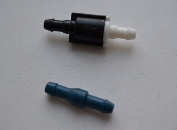

Не дает омывайке возвращаться в бачок. Пропускает омывайку только к форсункам, обратно не. Стоит либо где-то на разрыве шлангов к форсам (похож на соединитель, но с "бочонком") либо же обратные клапана могут стоять в каждой форсунке. Название громкое, а на деле - просто резинка с пружинкой))
На фотке сверху соединитель с обратным клапаном, снизу - просто соединитель
