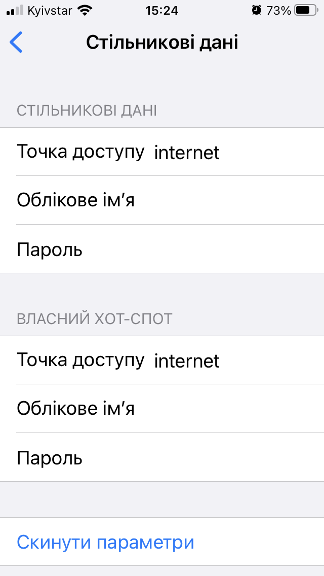

      12 декабря 2022 в 15:24 Гілками Прикріплені файли (0 завантажити)
Треба зайти у налаштування - стільникові дані - стільникова мережа - нажати кнопку скинути налаштування. Після цього у полі "точка доступа" повинно стати internet

Re: Внутриукраинский роуминг. Вопрос [Re: anch]
      12 декабря 2022 в 16:33 Гілками
anch 12.12.2022 15:24 пишет:
ничего не получается
