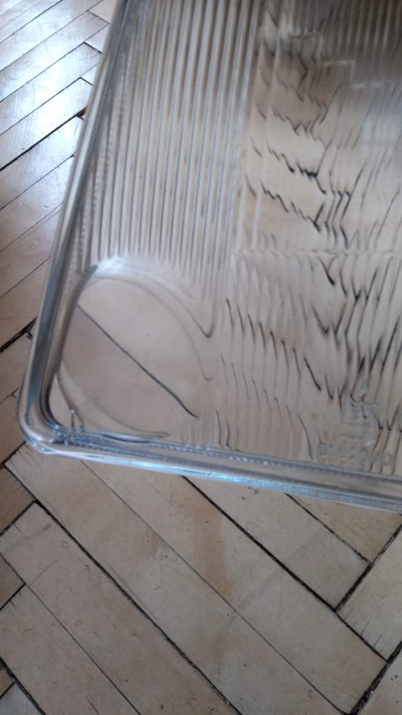

Для полірування скла є така штука - оксид церію.
Я колись вишліфовував/виполіровував скляний рефлектор під додаткову лінзу. Спершу звичайними шкурками, потім кузовним поліролем класу G3, а завершував отим оксидом.
Якщо царапина значна, можливо доведеться спершу шліфувати, а потім вже полірувати. Тре дивитись.
Полірнути можна шуруповертом з войлочною насадкою, в епіцентрі такі продаються.
Але є одне але - в процесі полірування скло легко перегріти, і воно може тріснути. Я, коли полірував, то підставляв руку зі зворотного боку, і як тільки ставало гаряче тримати, робив паузу. Чи вдасться просто вручну - напевно доведеться довго терти, скло тверде.
