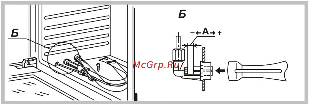

знявши отой піддон - знайти там газову форсунку, прочистити її тонким дротиком чи голкою. Відрегулювати зазор між газовою форсункою і самим пальником - збільшити / зменшити та в тестовому режимі визначити як краще працює
