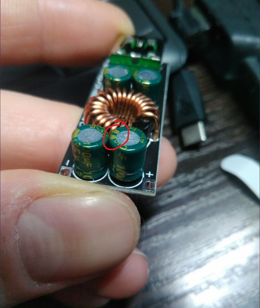

Djohny 26.01.2023 12:32 пишет:
А підкажіть ідею як оцю початку у корпус прилаштувати?
https://prom.ua/ua/p1742657490-100w-pd30-qc4.html
Хочу зробити зарядне універсальне, живитись буде від універсального ноутбучного зарядного до 4 А 24В, підключати буду 5.1*2.5
Модуль - г..но, кстати. Если не купил еще - то и не покупай. Сделал на таком одном "павербанк" другу верменный (базеус 65Вт-ный сгорел у него, пока жду з/ч собрал на коленке на этой плате, плату он покупал), в итоге при токе потребления устройства больше 1А - циклически перегружается, через тайп-си лучше, но айпад не тянет при работе т.е. только можно зарядить, когда им не пользуешься, ноут тоже нихрена не тянет. Я потом нашел его на али - там куча аналогичных отзывов.
А и в моем еще и конденсаторы китайцы впаяли наоборот, при первом тестовом включении начал греться конденсатор, оказалось один наоборот запаяли
Модуль - г.но, кстати
Змінено GreenMile (15:41 26/01/2023)
пля. уже купил... завтра к обеду будет на НП, возвращать? там кстати 2 варианта 60 и 100 ватт, вторая вроде с термозащитой. я взял вторую. Нужен именно конвертер понижайка в PD, зарядка от 60 ватт это попа Боинга, а проверил таки действительно зарядка с повер деливери заряжает быстрее станцию чем БП 15В. с 15 вольтовки оно берет 40 ватт а с эппловского тайпц с поверделивери 60, уже в 1.5 раза быстрее. но за зарядку отдать 2800 я не готов. Есть мощный 24В, к нему платой и хотел сделать из него зарядку квикчардж +поверделивери.
Этот покупался на олх как 100 Ватт. Та не, может у тебя и заработает от 24В нормально - ток меньше будет при таком напряжении да и в отзывах у кого-то работает даже с ноутами У меня вот так: "к сожалению плата пришла неисправной. примерно на 1а перезапускается. скидывал видео продавцу в чат и на 3 различных хостинга, и нигде он не смог его посмотреть. открыл спор, деньги вернули.", "При потреблении нагрузкой больше 10 Ват, выключается". Но тестили от 3S сборки, то есть 20В на выходе с него не получить при таком питании, так что в твоем случае може и ок будет, хотя опять же, мой старый телефон с QC2 оно не тянет, только переходит в режим быстрой зарядки и ток доходит до 1А - перезапускается
Може оно именно с QC рагульно работает, а с PD нормально, хз в общем, пробуй, раз уже заказал, напишешь потом как чо
Змінено GreenMile (17:54 26/01/2023)

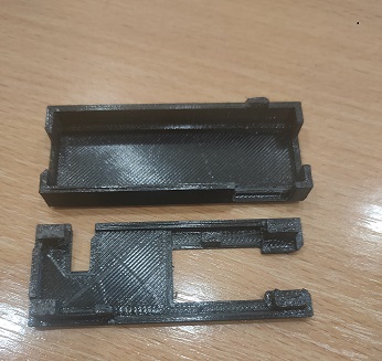

      30 января 2023 в 09:29 Гілками Прикріплені файли (0 завантажити)
проба "пера".
если еще нужно ...
проба "пера".если еще нужно
