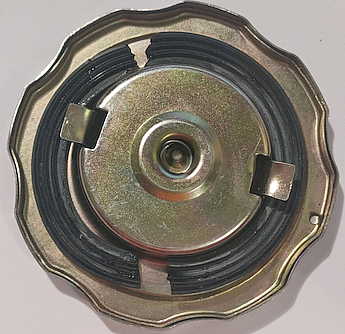

На бензогенераторі на кришці сдих гумовмий ущільнувач.
Як окрема деталюшка до генератора - не продається.
Розміри цього шматка гуми - 65*80*3.
Пошук дає багато чого, окрім потрібного. На Юності - нема (тіко з кришкою, під замовлення)
Всі ущільнювачі на паливний бак чи фільтр мастила mersedes/msn/VW/Citroen/etc. - мають партнамбер і жодної вказівки на розміри.
Можливо хтось шукав собі інтернетом.
Тому що крім "бери зразок і дуй на Перова" - поки варіантів нема.
На бензогенераторі на кришці сдих гумовмий ущільнувач.Як окрема деталюшка до генератора - не продається

Дуже нагадує прокладку для сіфона. Може по розміру просто підібрати ?
Щось типу такого
https://prom.ua/p1656687115-upakovka-prokladok-sht.html

Тут є декілька шляхів:
1. Ліст масло-бензостійкої гуми (автомобільна камера не підійде!) + манікюрні ножиці. Треба мати рівні руки. Я не зміг Гуму можна знайти на барахолках та авторинках.
2. Ходити по барахолках і підбірати. Довго. Непередбачуваний результат.
3. Взяти гарний герметик і "намалювати" цю прокладку. Теж треба рівні руки, але це цілком можливо.
Суть цієї прокладки - затримання бризків та парів палива. Тобто супер ущільнювання не треба.
На мою думку найпростіший шлях, є стара прокладка - можна використати як шаблон. Я би різав звичайними прямими ножицями, більше зусілля - легше контролювати.
Тільки знайти ту маслобензостійку гуму потрібної товщини

Выреж как советуют и не парься. Ты-ж бак не переворачивать будеш
Кстати неплохая мысль в копилку, спасибо за идею. Санитарный силикон подойдет? Он бензином растворяется?
Колечко в форму из картона силиконом надуть, сверху накрыть пищевой пленкой и потом досточкой, придавить на часик. Прокладка готова. Прочность не будет идеальная, но функцию выполнять будет.
Попробую как нибудь, есть кандидат.
Думал распечатать на принтере из PLA кольцо, но филамента нет на данный момент. Есть ABS.
Санитарній не советую. Он бензином растворяется. Возьми любой автомобильный. Тут даже дешевый продержится. Мазать проще прямо на крышку. А потом палочкой подравнять поверхность
Если захочется заморочиться
http://youtu.be/jQFjjhNIsco
