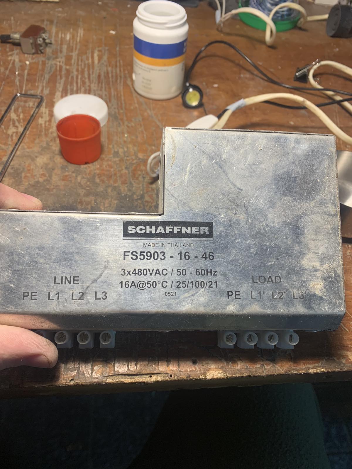

Лет 5 назад выкидывал старое рабочее оборудование, и снял с него вот такую хрень. Гугл выдает, что эта контора в том числе производит и сетевые фильтры. Кажется это может быть оно. Три фазы, оборудование было на 5кВт. Вопрос один- что это может быть? Вопрос два- если это таки сетевой фильтр, как его можно использовать в частном доме( в доме 3 кВт., но техники трехкиловатной кроме обогревателя с вентилятором нет). Может его можно использовать для улучшения синусоиды от генератора, например доя того же котла, или он только гасит помехи в эфире? На вес под килограмм

Там нейтралі немає, як плануєте підключати до однофазних споживачів (навіть якщо то фільтр)?

Та я еще ничего не планирую а РЕ это что за выход?
РЕ це заземлення. Це зовсім не нуль. Тобто використовувати можна тільки для трифазних двигунів, підключених по "трикутнику". Це схоже на фільтр. Але синусоїду жоден фільтр не правит!

Понял. Разберу, гляну, что внутри. Благодарю!

Этот фильтр ставится по питанию перед частотниками или сервоприводами,
чтоб они не портили своими помехами питающую сеть.
В домашних условиях проку от него 0.
Ну и если задаешь вопросы, что такое PE, то зачем разбирать?
Там внутри кондеры с катушками, никаких суперценных деталей нет.
Лучше найди кому подарить.
