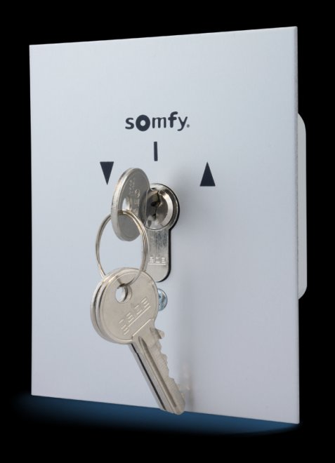

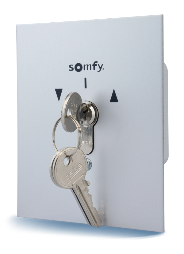

Имеем две ролеты на окнах. Электрических. Привод от одинаковых переключателей с ключиком. Так вот одна работает в авто режиме, а у второй ключик нужно удерживать. Визуально переключатели одинаковы. Somfy. Как заставить и второй работать в режиме авто?

можна фото вимикача?

В таком корпусе поставляется два типа выключателя: с фиксацией (клавишу можно не удерживать, пока роллета не поднялась или опустилась до необходимого уровня) и без фиксации.
Поэтому либо не обращать внимания, либо менять выключатель
Если менять выключатель, то можно подумать и о полной автоматизации: скажем, поднимать/опускать роллету в определенное время

Та самая фиксация могла выйти из строя? Или может какие-то программируется выключатель?
