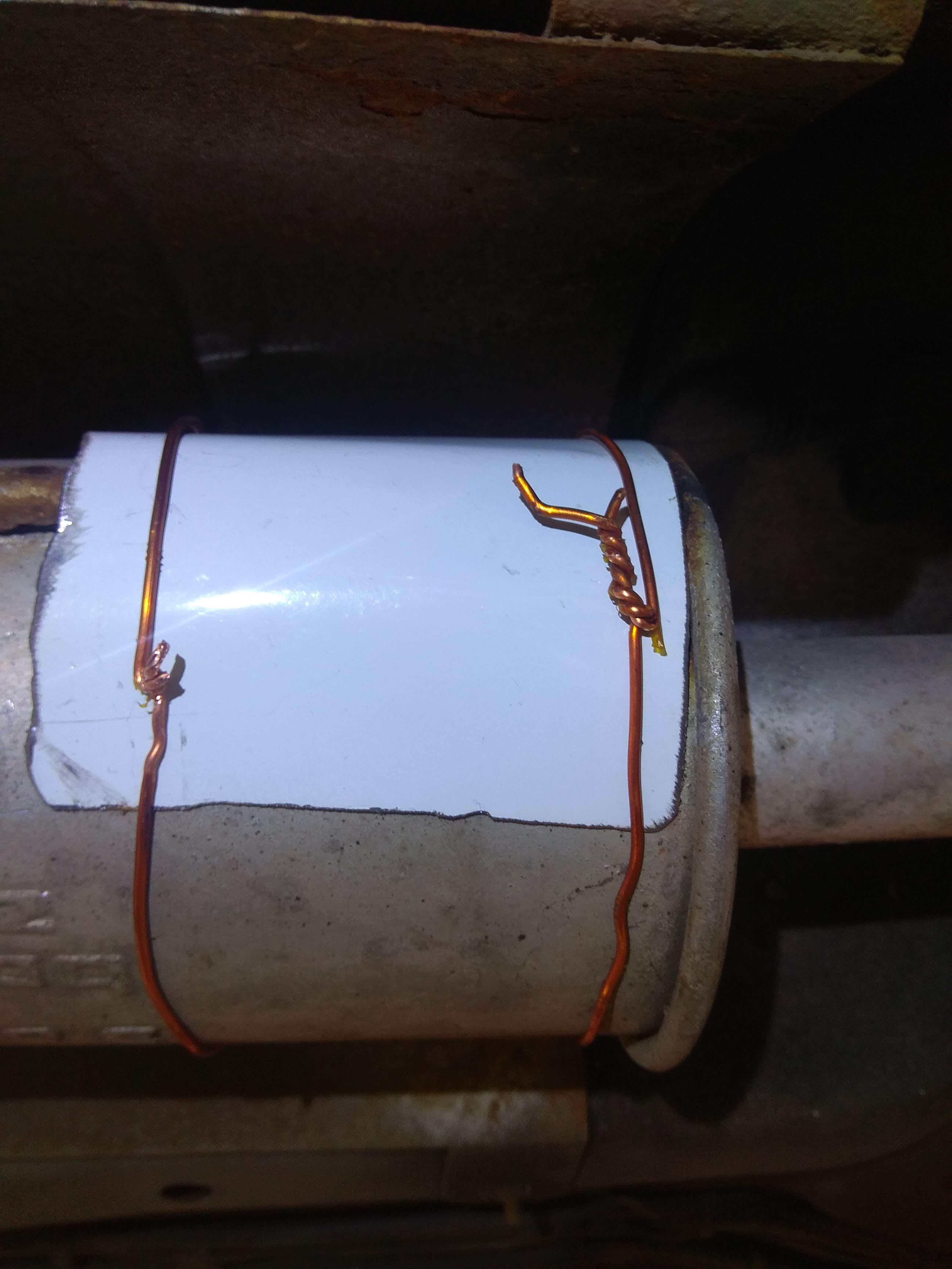

      29 января 2023 в 00:16 Гілками Прикріплені файли (0 завантажити)
Герметик не буде триматися. Щось таке зробити можна?

фу..
я купил в эпицентре два больших хомута с винтом
а под пластину оцинковки подложил квадратный лист асбесто-ткани
