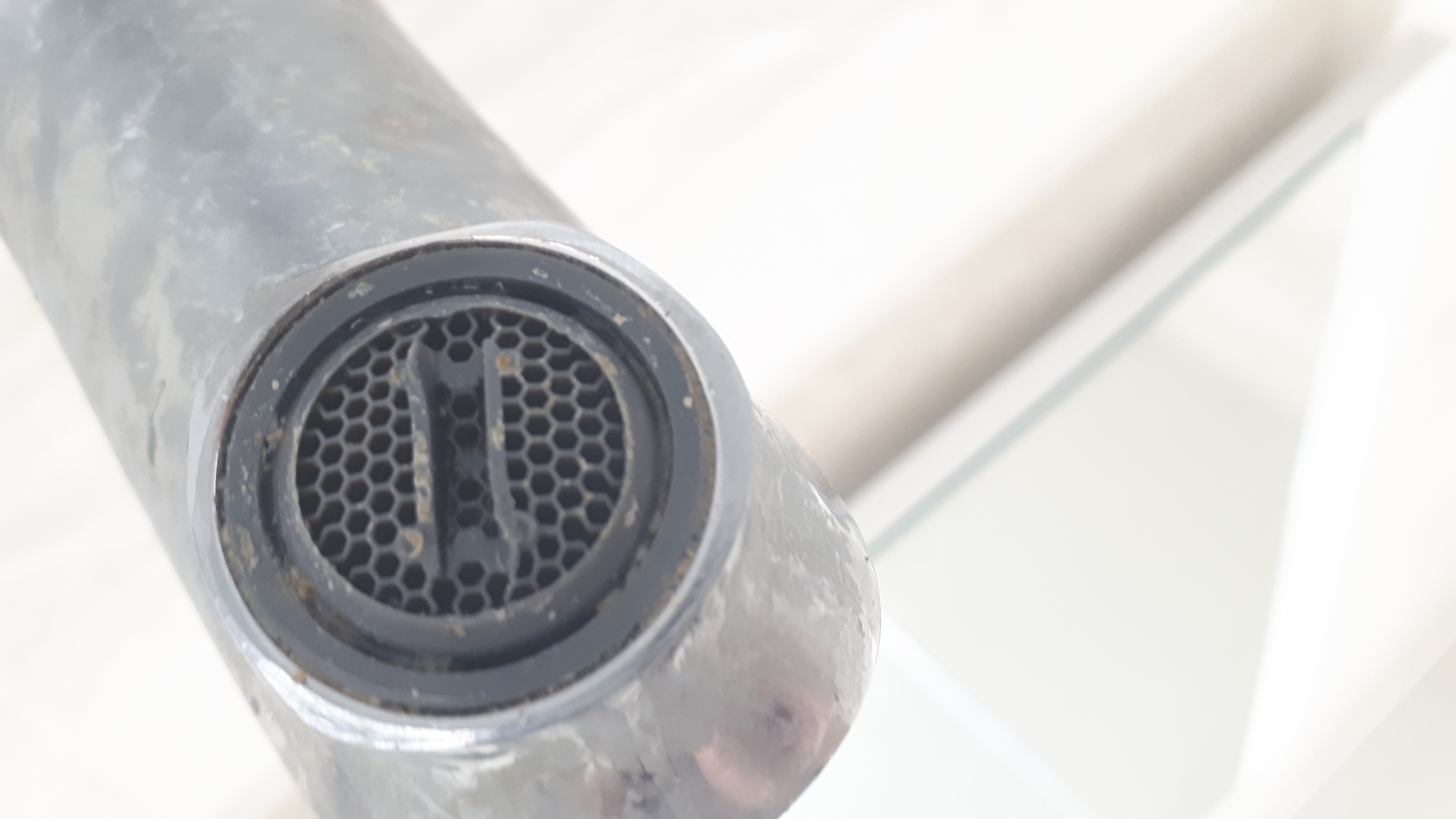

Купили роки півтора тому в Епіцентрі змішувач до умивальника фірми Damixa і тільки зараз звернув увагу, що аератор пластмасовий. Хотів викрутити почистити і не зміг. Пробую крутити і пластмаса починає гнутися. Боюся зламати. Він поки працює нормально, але цікавість і спортивний інтерес бере своє. Може хтось мав справи з такими змішувачами
Всім привіт.Купили роки півтора тому в Епіцентрі змішувач до умивальника фірми Damixa і тільки зараз звернув увагу, що аератор пластмасовий

У него, может быть, снимается отдельно ободок, под которым есть зубчики и выкручивается специальным зубастым ключом:
Либо если нет, то снять излив, перевернуть вверх ногами, залить средством для удаления солей/накипи типа "анти-кальк", "силит" и т.п. и потом выкрутить отверткой или монеткой, расшатав в разные стороны.

Повинна підійти металева монета - 50 коп, чи 1-2 грн.
