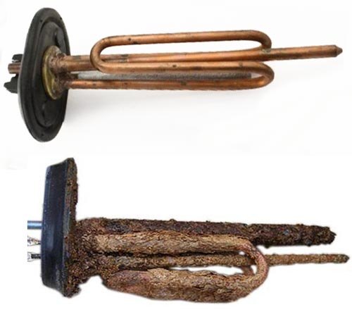

1.в чайнику спрацьовує захист від "вмикання без води". Це трохи не те.
В чайнику потужність 2 квт і 2 л води. В бойлері 50 л. Тому наргів води повільніший і вплив накипу як термоізолятора зменшується.
2. Звідки взагалі накип на датчику? Ось якесь фото тену. Датчик взагалі над теном. Хоча треба тен моделі, як у ТС.
3. ТС пише, що осаду небагато. Те, що я бачив, осад - це відпавший накип з тену.
