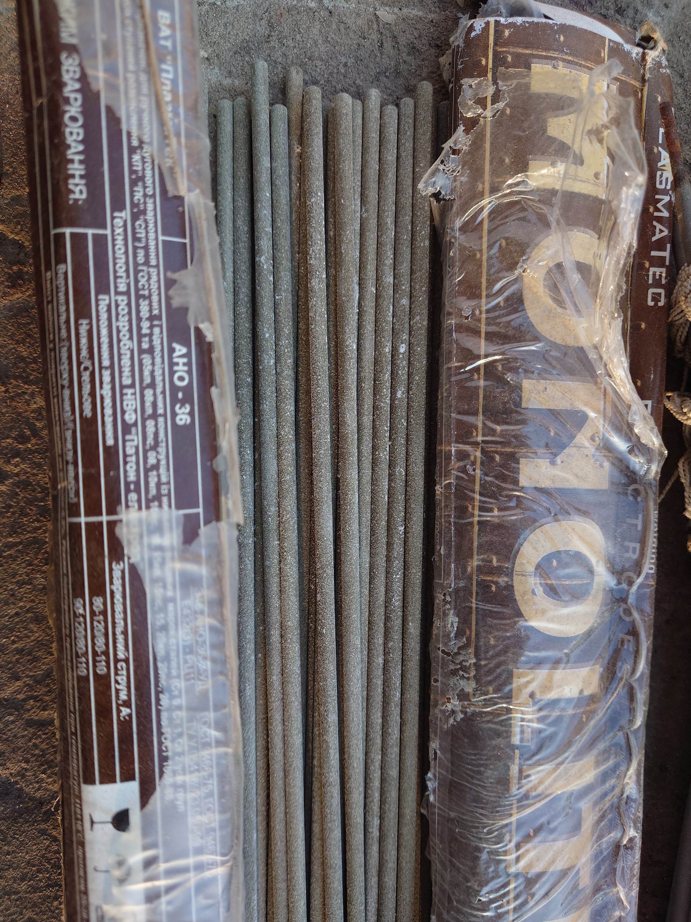

стосовно старих електродів.
звичайно, описано мною все стосувалось нових електродів, вони ще й з турботою зберігаються в плівці, та й закриваю ту пачку старанно
але в сараї відкопав декілька почок старих електродів (це я тільки з осіні хату купив, сарай ще толком не розібрав, постійно знаходжу щось цікаве ), вони явно вже багато років там валяються, цікаво спробувари, побачити різницю, марку тих електродів не дивився поки.
як спробую, відпишусь

якщо багато років, це, більш за все АНО-4... але не так важливо...
треба дивитися наскільки міцно тримається обмазка (чи не обсипається) та наскільки рівно вона обгорає при зварюванні (чи не "козиряє")... якщо "козиряє" - або на смітник, або в залізобетон додатково до арматури...
якщо електроди з білими розводами (як мукою присипані) - просушити в духовці ( 220-250 градусів і 2-3 години)
H2O
36 лет за рулем, Запорожье
Сообщения: 7963
С нами с 11.05.2010
Re: зварювальний апарат для початківця [Re: bomber]
      2 марта 2023 в 19:20 Гілками
Рутилово-целюлозні АНО-36, АНО-21, Е6013, Моноліт тощо не дуже бояться вологи. АНО-4 або МР-3 більше, й варити ними складніше недосвідченому, найбільше бояться УОНІ, але навряд чи вони в гаражі будуть.

      3 марта 2023 в 12:52 Гілками Прикріплені файли (0 завантажити)
Бінго! І Моноліт і АНО-36 вгадали
Випуск лютий 2009 року, є 3мм майже повна пачка, 2мм майже порожня, мабуть паркан тут варили саме двійкою.
Бінго. І Моноліт і АНО-36 вгадали   Випуск лютий 2009 року, є 3мм майже повна пачка, 2мм майже порожня, мабуть паркан тут варили саме двійкою
