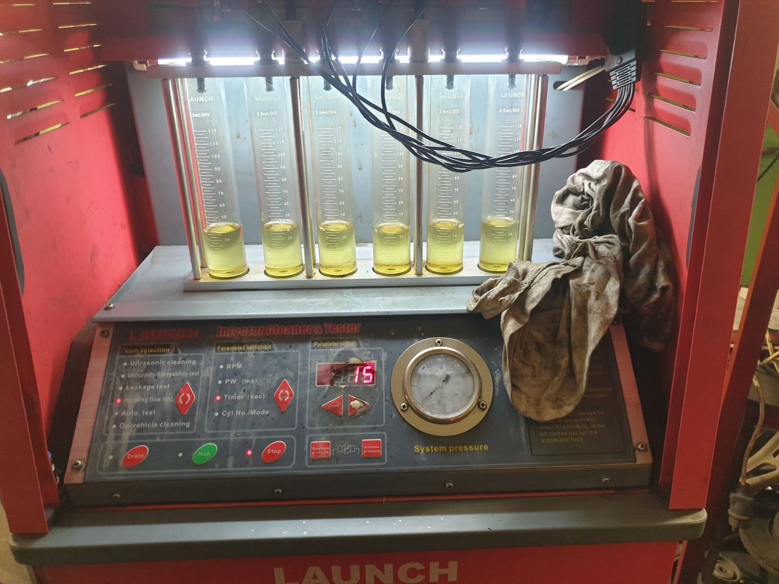

Хтось з цим стикався , та де це краще робити ? Хочу правильно перевірити , та почистити свої бензинові форсунки . Дякую

Я промывал форсунки 2 часа в димексиде, на водяной бане, разогрев димескид до 60 градусов...димексид очень хорошо помыл форсы (главное знать, что в ваших форсах нет пластиковых элементов..)...потом на стенде ВИНСом промыл после димексида (можно оцетоном)...и посмотрел однородность впрыска форсунок по колбам с рисками...

Сам будеш займатися? Там роботи на годину під пиво, я зазвичай це роблю на весні на дачі. "Прибор чистки форсунок Pulsar" тут посилань давати не буду, а от сам девайс на кілька днів можу дати покористуватись. Якщо є бажання - стукайся у лічку (його ще відкопати треба ).

Півроку тому робив цю процедуру через те, що присутнє ГБО. Як мені пояснили, коли бензинові форсунки працюють мало, то с часом вони закоксовуються і можуть пропускати паливо в колектор, із-за чого збільшується витрата бензину та сходить з розуму контроллер ГБО, який намагається коригувати таку суміш. Що цікаве, витрати бензину при їзді на бензині - в нормі, проблема відчувається тільки при роботі на газу: замість звичайних витрат бензину 2-3 літра на сотню стало 4-5 літри.
P.S.: Прайс за 6 форсунок з роботою (зняти/поставити) був 2600 грн на літо 2022 року у "гаражних СТО".
