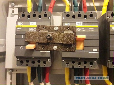

Re: пристрій для зміни фаз [Re: Storag]
      29 марта 2023 в 11:44 Гілками Прикріплені файли (0 завантажити)
Во, знайшов таку конструкцію
      29 марта 2023 в 13:31 Гілками
Storag 29.03.2023 11:44 пишет:
Берем на вооружение. Просто и сердито
