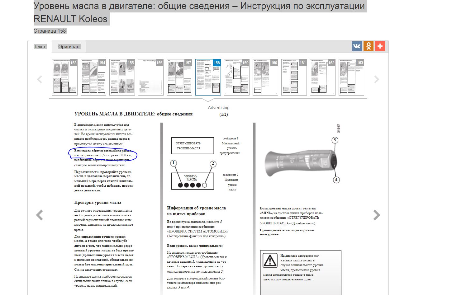

Ви будуте здивовані але практично всі виробники авто пишуть в своіх інструкціях витрата до 0.5 л масла є нормою, ось гугл видає на ваше авто)
Нічого дивного, я інструкції читаю після купівлі. Тому і написав, що ваг групп це норма - жерти масло.
