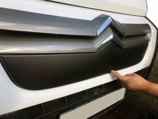

У мене на сітроене в мануалі написано, що якщо температура нижче 10 градусів, то вже можна ставити заглушку в бампер.

smitoner 14.03.2023 13:23 пишет:
А що це за заглушка? сітроенівці завжди були неформальні)
гроза таксистов *
39 лет за рулем, Киев
Сообщения: 72364
С нами с 25.06.2002
Re: Холоне двигун на великих швидкостях... [Re: Джипчер]
      14 марта 2023 в 16:17 Гілками Прикріплені файли (0 завантажити)
Джипчер 14.03.2023 15:59 пишет:
зимня
зимня

BorisB 14.03.2023 16:17 пишет:
зимня
Саме так, такого типу, тільки у мене в бампері

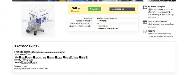

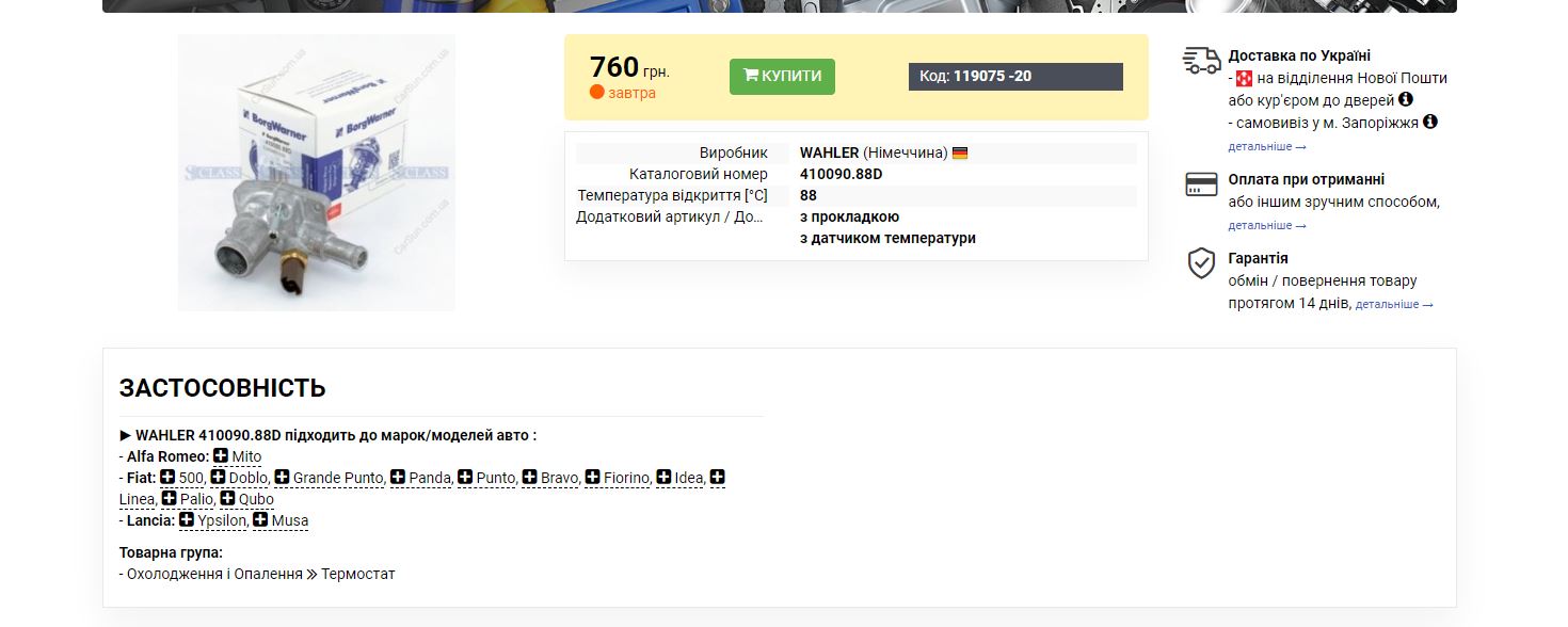

Джипчер 14.03.2023 13:08 пишет:
Скоріше всього так, буду щось колхозити, узнаавав, ціна найдешевшого термостату - 1100 грн+робота
А хіба не можна замінити тільки те, що всередині?
Щось, типу такого:
А хіба не можна замінити тільки те, що всередині. Щось, типу такого:

Caonima 15.03.2023 10:10 пишет:
Щось, типу такого:
О, згадав, що на старих Опелях в 90-х мыняв тільки цю "приблуду", без термостата в зборі, буду узнавати, як це робиться у Фіаті

Короткий пошук показує, що тут він, здається, типово, міняється в зборі.
сторінка з відео.

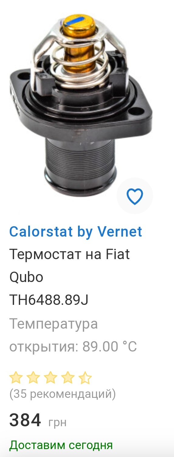

Джипчер 14.03.2023 15:58 пишет:
Maksimus 14.03.2023 14:42 пишет:
Джипчер 14.03.2023 13:05 пишет:
Таозумію, нема, потрібним чином не працює, термостат видно застиг у відкритому положенніЮ от двигун і надмірно охолоджується...Я так розумію, як гуманітарій)
може бути: не перекриває велике коло (якщо е гумове кільце на клапані є і пошкоджене), може клинити (може в будь-якому положенні, може нормально відкриватись і клинити до повного охолодження - дуже схоже на твій випадок). міняти термостат, іноді оригінальний з корпусом і тому дорожче, а альтернативні без і можна тільки термостат замінити в старому корпусі (о мене оригінальний термостат з корпусом майжє 100$, а вставка неоригінальна в 17 обійшлась).
Так це не оригінальний пропонують за 1100 грн., але італійський і на авторинку, тому може бути дешевше!Інші від 1500 стартують, теж не оригінальні...
вставку міняв на "італійську" - facet, 50ккм+ тримається

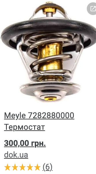

Это скорее всего цена термостат + корпус. Зачем покупать в сборе с корпусом? Корпус меняют, если его повело, или треснул, и он пропускает жидкость через уплотнительное резиновое кольцо. Ниже скрин отдельно термостата. Цена не заоблачная. А поменять можно и самому без полного слития ОЖ за час максимум. Я в своём логане уже 3 термоса поменял сам. Ничего там сложного и не надо сливать всю ОЖ. Хотя я не знаю какой доступ к корпусу у тебя, можно ли подставить 2х литровую бутылку обрезанную, чтобы слить часть жидкости и открутить корпус термостата.
ЗЫ. И обязательно в комплекте с новым термостатом должно быть новое уплотнительное кольцо. Колечко менять обязательно на новое! Старое потечёт в 99% случаях.
