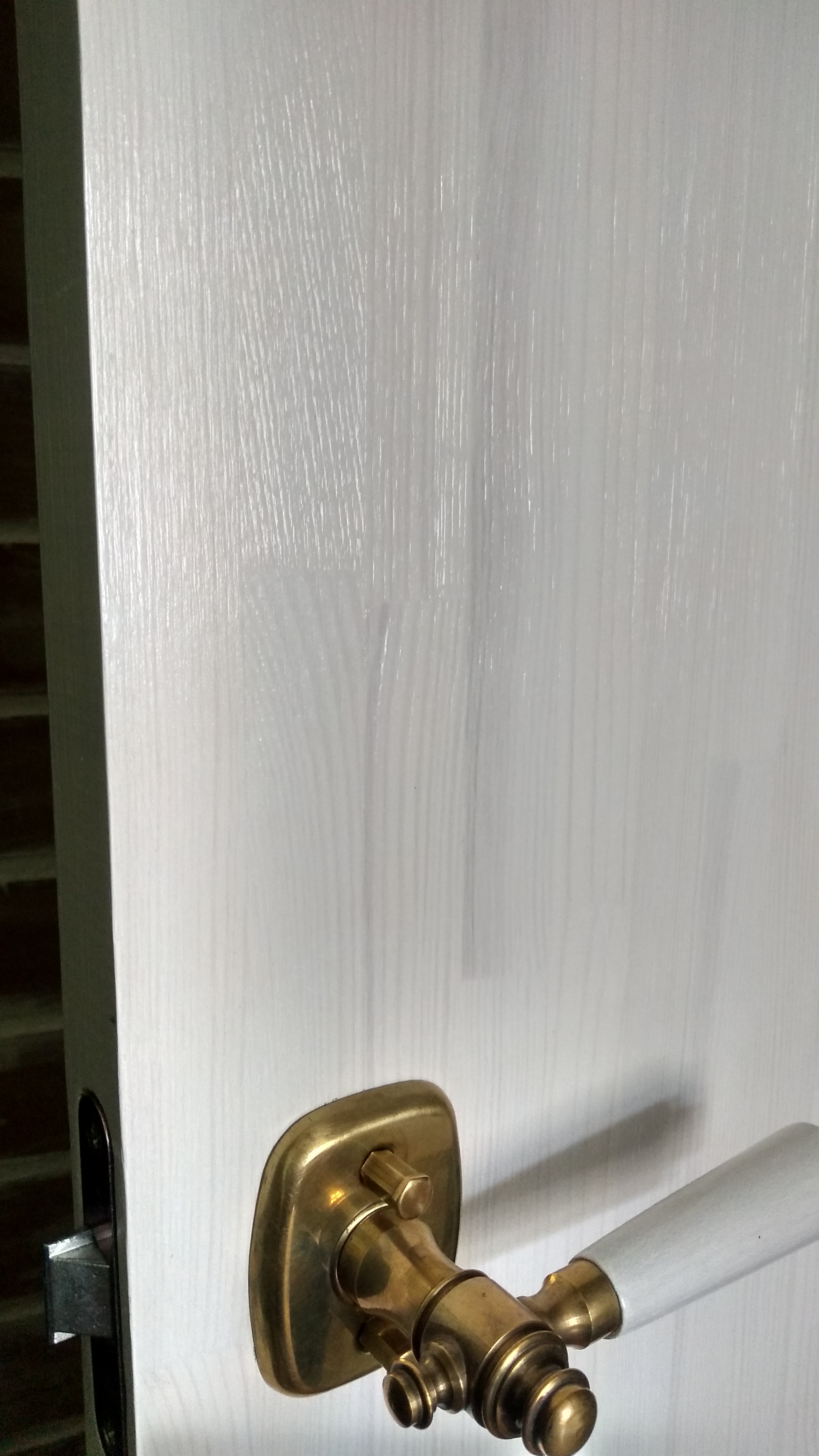

Віддати комусь в роботу простіше, якщо зроблять добре і по грошах влаштує.
Але я таке люблю сам зробити, правда, маю досвід трохи і інструменти.
Шкода під фарбу. Вроді не видно якихось пошкоджень критичних.
Якщо так уже треба білий колір, є білий лак акриловий, позаминулого року робив собі двері в гардеробну, саме ним лакував: https://rozetka.com.ua/ua/maxima-4823083302092/p309676573/characteristics/
Особливого обладнання не треба, шкурка різної зернистості, брусок невеликий під шкурку для плоских поверхонь. Що можна - розібрати, те, що не на клею. Вишкурити до чистого дерева.
Лакувати можна пензлем. Можна й фарбопультом задути, але якщо пензлем - гарно підкреслиться фактура дерева. А після пуліка поверхня буде більш рівна і фарбоподібна. Грунтувати тим же лаком, можна навіть не розводити рідше.
Дуже зручно, що він водорозчинний, інструмент просто під краном після кожного використання помив - і далі користуєшся.
Між шарами легко проматувати чимось типу 500-ки, ворс прибрати, чи мало що там прилипне. Сохне дуже швидко, запаху практично нема.
Приєднаю фото згаданих дверей, там шарів 5 лаку, наносив пензлем, вздовж волокон.
Віддати комусь в роботу простіше, якщо зроблять добре і по грошах влаштує.Але я таке люблю сам зробити, правда, маю досвід трохи і інструменти
