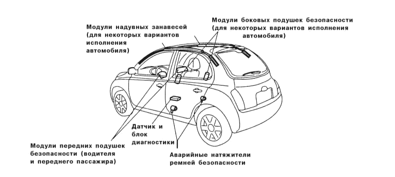

Я тоже не понимаю как подушка руля после удара в морду сможет сработать? Там что нет датчиков никаких под капотом которые этому пиропатрону говорят что пора? Или их тоже меняют после аварии?
на картинке нет датчиков удара, а на машине они есть и не один.
59 лет (22 года за рулем), Киев
Сообщения: 7732
С нами с 18.12.2008
Re: Востановление подушек безопасности после аварии. [Re: sly_fox]
      4 апреля 2023 в 17:27 Гілками
Под ручником этот блок установлен , в нем и датчик ускорения . Вообще , это еще от навороченности системы безопасности авто зависит . В Микре обычная

Gavik 04.04.2023 17:27 пишет:
И как вы себе это представляете? газ в пол и подушки срабатывают от датчика ускорения?
В передних лонжеронах ставят передние датчики и на стойках боковые.
https://airbag-service.com.ua/uk/statti/de-znaxodyatsya-datchiki-udaru-podushok-bezpeki-airbag/
