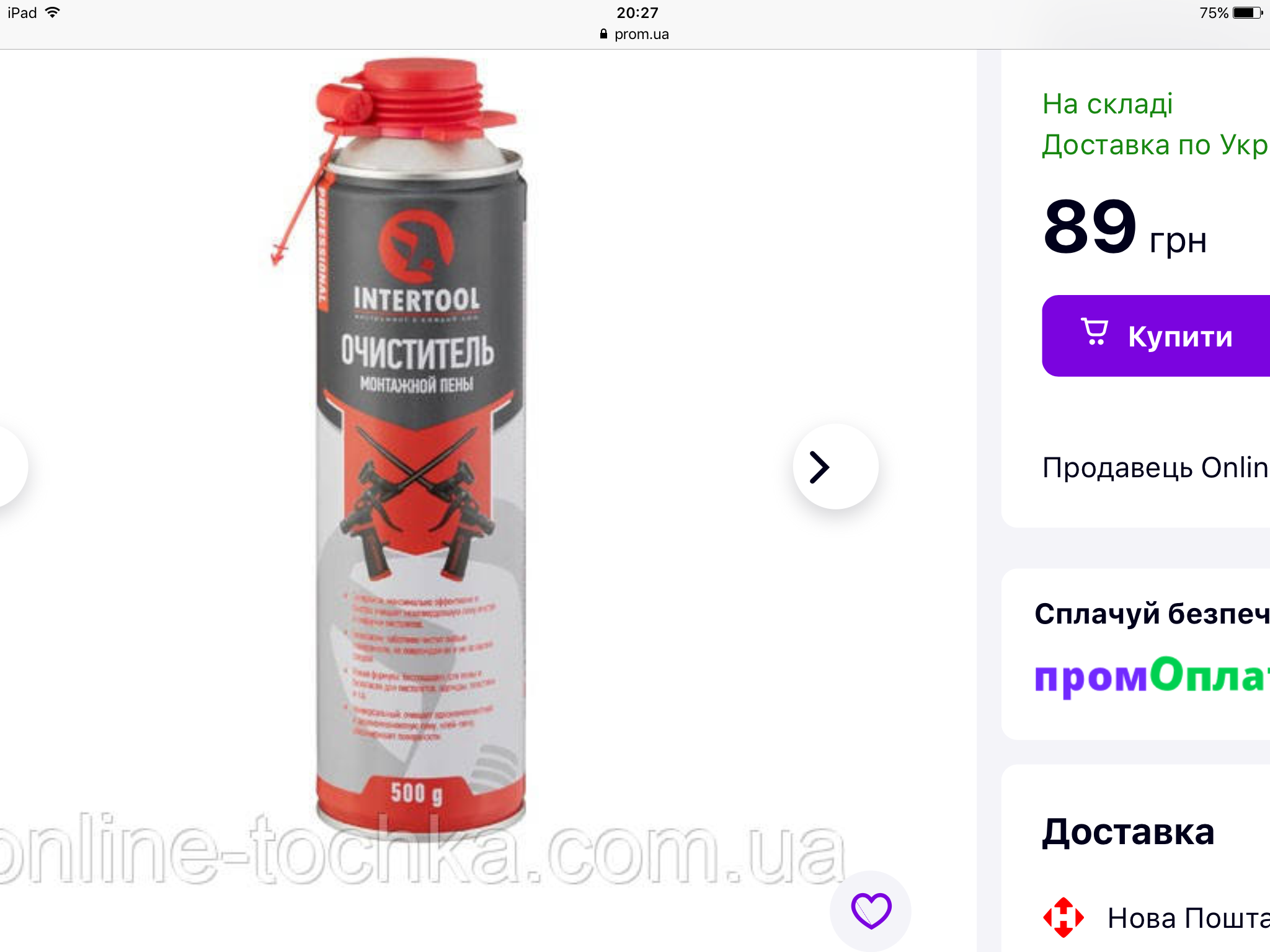

Mangust 23.04.2023 12:10 пишет:
shmiga 20.03.2023 15:47 пишет:
змивач монтажної піни, трохи бздить
Спробували дещо. Оцей засіб тільки працює. Оцет краще в м'ясо застосувати
де брав? Яка ціна? На скільки вікон хватає балона?
бЭндеровец **
Сообщения: 64942
С нами с 10.10.2005
Re: як прибрати залишки клею скотчу зі скла? (+) [Re: Igor71]
      24 апреля 2023 в 20:18 Гілками
В Епіке, від 90 до 140 грн за балон, але в мене був і пєстік для піні, який цим засобом промивається після робіт з піною.

Re: як прибрати залишки клею скотчу зі скла? (+) [Re: Mangust]
      24 апреля 2023 в 20:28 Гілками Прикріплені файли (0 завантажити)
Mangust 24.04.2023 20:18 пишет:
а оце воно?
а оце воно.
