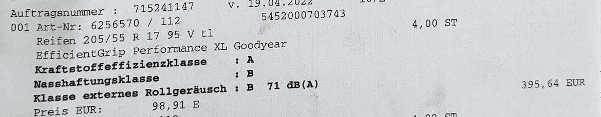

саме так. я вибираю XL тому що буває всі 7 місць + багаж на криші, машина під завязку, а вантажопідйомність по ТТХ - 900кг. Я ще й гуму по максимальному тиску вибираю, бо, знову ж таки, по ТТХ, при такому навантаженні просять качати до 3.2 бара тиск шини. А номінальний 2.5.
Тож в моєму конкретному випадку, воно доцільно, а ось чи потрібно саме вам..
До того ж, я б не рекомендував GoodYear, були декілька разів мішка (праймасі 2, потім 3, і також ExtraLoad ), а оце перед минулим літом взяв цей GoodYear EfficientGrip Performance XL, бо пожмотився +20х4 = 80євро переплачувати за мішку, і різницю майже відразу відчув, в занос зриває набагато раніше, абс спрацьовує також раніше.. коротше кажучи, під ті ж самі маневри та стиль, що мішка спокійно виносила, гудеар пасе задніх. Не рекомендую його по цінам, близьким до мішки.
P.S. ціна 98.91євро за 1шт - це без ПДВ, ще +19% доплатив за гуму, повна ціна за 4шт вийшла в 471євро
